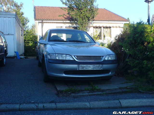

Då hade jag tänkt starta en projekttråd efter lång tvekan, jag har nämligen inte tiden med mig när jag nämligen börjar läsa på chalmers snart. Detta kommer därför bli en ganska seg tråd men förhoppningsvis ganska intressant för dig som läsare smile.
Mitt utgångsobjekt är en Opel Vectra B från 98. mina planer för den är enbart karossombyggnad och inget trim, detta eftersom mitt fina studiebidrag å lån inte täcker mitt intresse så bra tongue.
Vad som skall göras är att framskärmarna skall gjutas av för att kunna flyttas ut cirka 5 cm på vardera sida och fronten skall byggas om på något finurligt sätt wink sedan ska självklart baken och bakskärmarna få sig en påbyggnad!

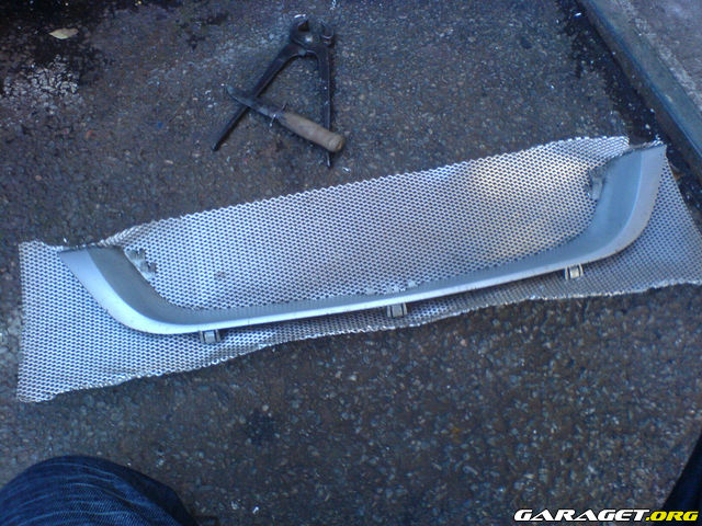

Det första jag gjorde när jag fick bilen var att bygga om grillen och emblemrensa, grillen mest för att den inte skulle vara orginal, (skall byggas om igen)
https://www1.garaget.org/gallery/archive/31929/401370_4fd90q.jpg
https://www1.garaget.org/gallery/archive/31929/401372_dk2ylg.jpg
https://www1.garaget.org/gallery/archive/31929/401373_9k5pne.jpg
mer på g...

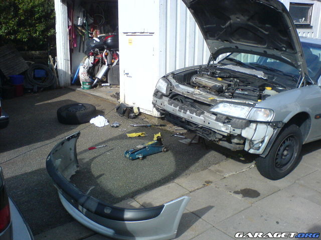

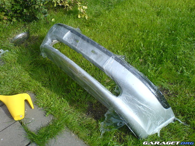

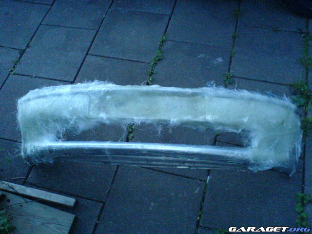

Då var de dags att gjuta front! Hade kunnat gå bättre, men det är ju bara trotts allt en stomme.
Ni får gärna komma med förslag hur jag skall bygga upp fronten sedan! Form och stil smile
https://www1.garaget.org/gallery/archive/31929/408094_mrltbv.jpg
Fronten av smile
https://www1.garaget.org/gallery/archive/31929/408099_h82ry4.jpg

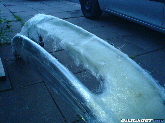

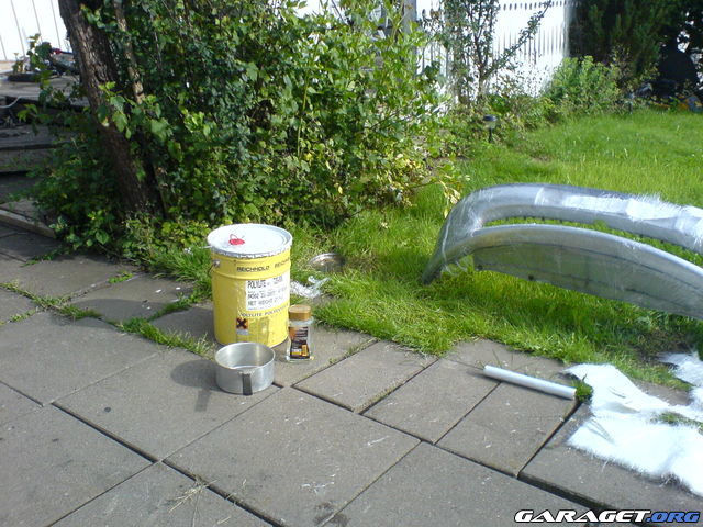

Plastade in hela fronten i glapack, fattigmans-gelcoat. smile
https://www1.garaget.org/gallery/archive/31929/408102_si9649.jpg
Här är precis innan jag började kladda. Förberett med att riva upp mattan i mindre bitar för att slippa veck.
https://www1.garaget.org/gallery/archive/31929/408107_ehb6wf.jpg
Kunde blivit mycket bättre, till exempel skulle jag varit lite smartare och lagt under något så inte hålan för nummerplåten blivit så j**la djup, men men, man får lära från sina misstag! Skulle även jobbat in polyestern mer i glasfibern.

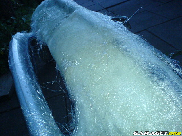

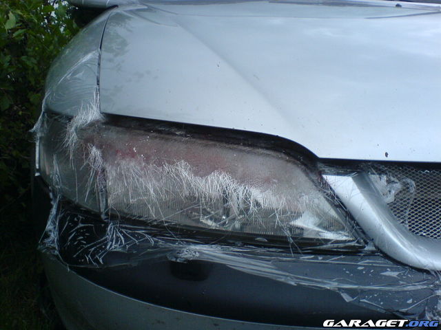

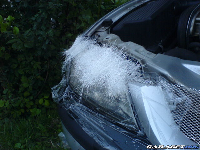

Även ögonlock har gjutits, dock bara process foto på det ena.
https://www1.garaget.org/gallery/archive/31929/401348_crfpml.jpg
Först blötte ja ner allting runtom och själva strålkastaren för att glapacken skulle klibba fast, sedan rev jag till några bitar glasfiber å lade på smile
https://www1.garaget.org/gallery/archive/31929/401354_hhcj5r.jpg
Nerkladdat med polyester, väl tilltagen överlappning! smile

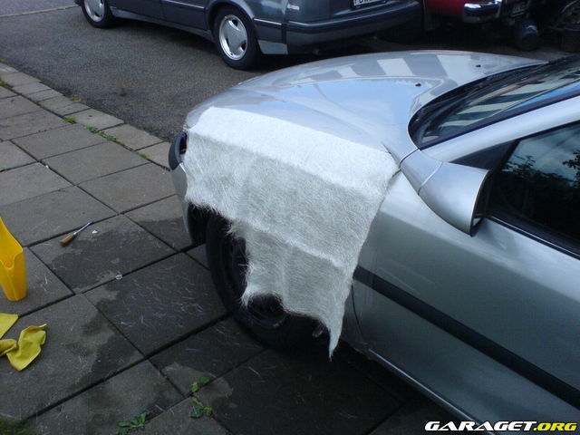

Nu även lite fotton från gårdagens skärmgjutning! Detta är det som skall bli breddningen framtill. smile
https://www1.garaget.org/gallery/archive/31929/424996_3kv7im.jpg

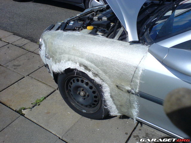

Lite matta grovt tillklippt, nu efteråt kan jag tipsa andra att även göra första lagret med små sönderrivna bitar, även om de var väldigt lite svängningar i karossen så ville det veckla sig, så det blev mycket extrakladd!
https://www1.garaget.org/gallery/archive/31929/424997_3ah1wr.jpg
Första lagret kladdat
