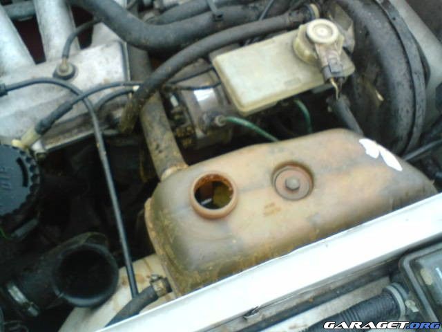

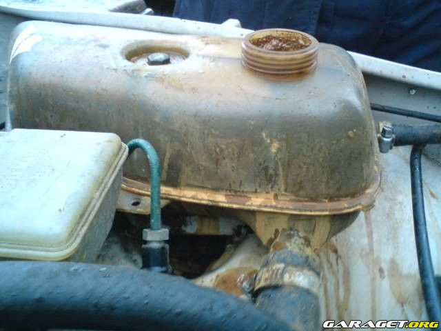

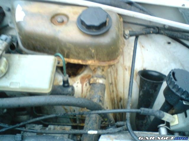

7 augusti 2008
https://www1.garaget.org/gallery/archive/95543/424170_s01vig.jpg
ser mysigt ut eller?
https://www1.garaget.org/gallery/archive/95543/424171_dbwlnw.jpg
hmmm
https://www1.garaget.org/gallery/archive/95543/424172_mhkc8f.jpg
ännu mera klet
Bilder på hur det ser ut runt kylaren. Packningen verkar vara förbrukad.

lummis skrev:
http://www1.garaget.org/gallery/archive/95543/424170_s01vig.jpg
http://www1.garaget.org/gallery/archive/95543/424171_dbwlnw.jpg
hmmm
http://www1.garaget.org/gallery/archive/95543/424172_mhkc8f.jpg
ännu mera klet
Jag skulle nog lufta hela systemet, byta till nytt fräscht vatten, sen skulle jag kolla efter vit klegg på oljelocket, sen om det bubblar ur kylarpåfyllningen vid tomgång.. är det klegg eller bubblar så har ju toppen gått garanterat..

7 augusti 2008
det ser ut som att oljan har blandat sig med vattnet.. alltså topplockspackningen som har gått.. ser det ut som tycker jag.. har själv varit med om det..

7 augusti 2008
Ser helt klart ut som topplockspackningen (mellan topp och cylindrar) gått.
Har för mig att det är aluminiumtopp på den, inte så ovanligt fel.
