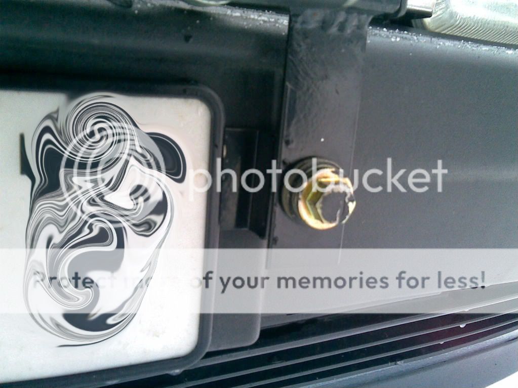

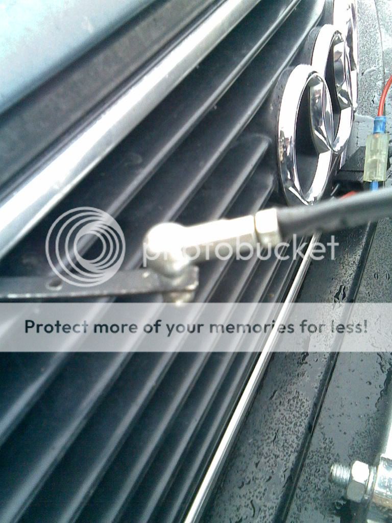

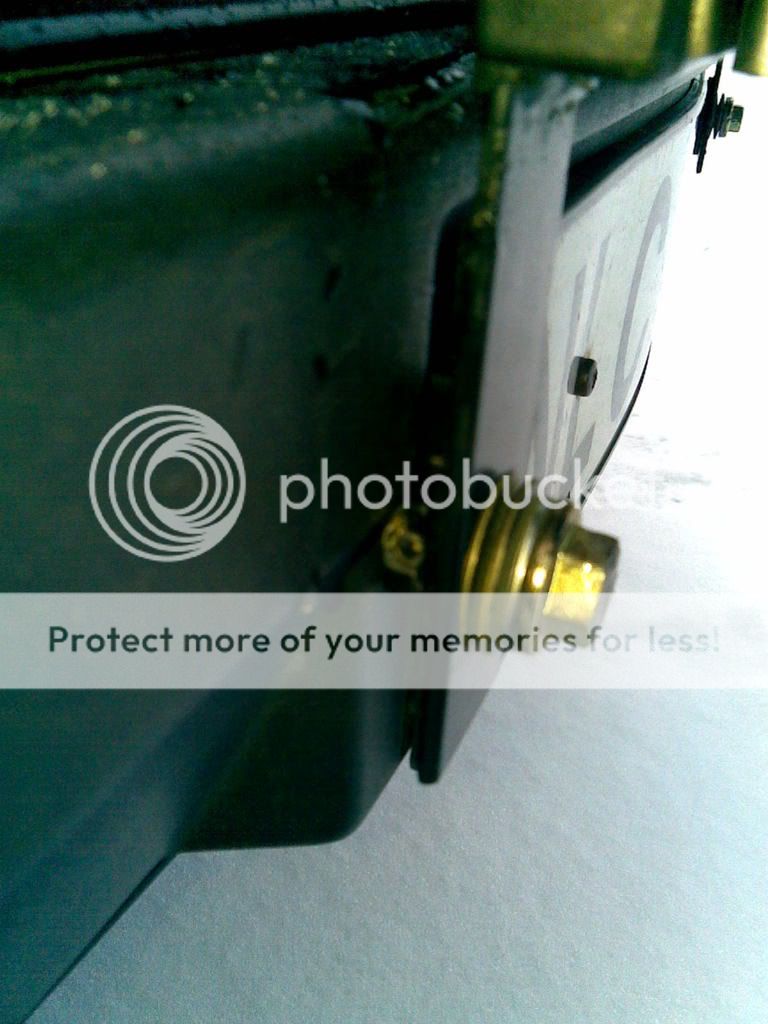

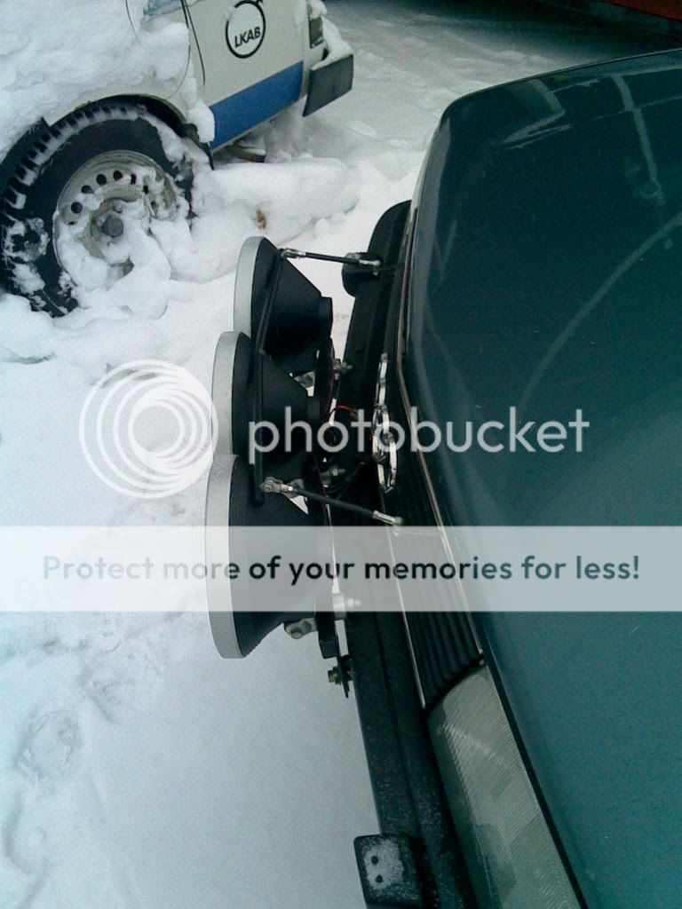

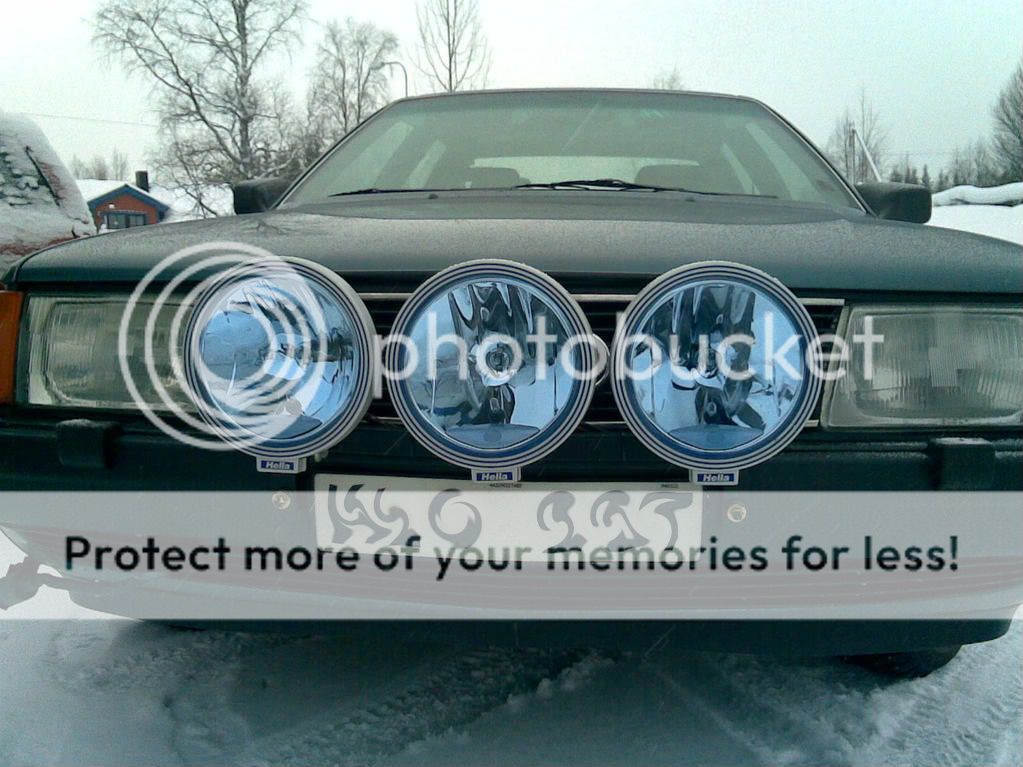

Här kommer lite bilder:
Hella 3000
http://i536.photobucket.com/albums/ff329/te_wik/extraljus/20080207050.jpg
http://i536.photobucket.com/albums/ff329/te_wik/extraljus/20080207051.jpg
Stagen:
http://i536.photobucket.com/albums/ff329/te_wik/extraljus/20080207046.jpg
http://i536.photobucket.com/albums/ff329/te_wik/extraljus/20080207045.jpg
Här ska egentligen sitta vingmuttrar:
http://i536.photobucket.com/albums/ff329/te_wik/extraljus/20080207053.jpg
http://i536.photobucket.com/albums/ff329/te_wik/extraljus/20080207048.jpg
Hoppas du förstår hur det är konstruerat.
Stagen är alltså två delade, med en kula och handske som synes på bilderna.
Sedan sitter det två plattor fast bakom regskylten där själva extra ljus rampen kommer fast med
anordningen som består av en bult, som man vrider 45 grader för låsning.
Kablarna är likvärdiga som de till bilstereo, typ ISO kontakt, men inte riktigt.
(finns att köpa separat, om det nu inte ingår i rampen med snabbfäste)
Hoppas detta hjälpte dig lite.
Mvh Tommy
