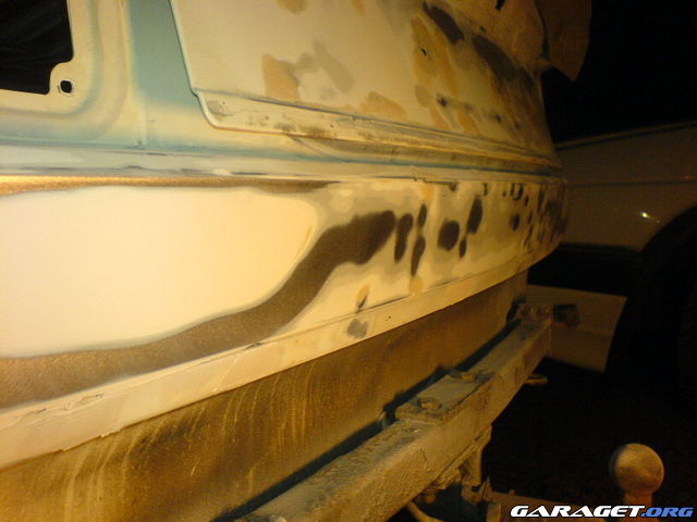

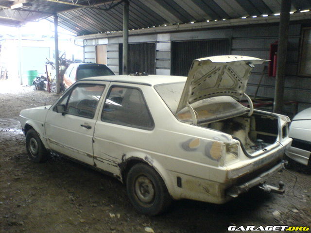

Japp då kommer en liten uppdatering eftersom jag va o jobba med bilen idag..
Bilen innan dagens arbete
http://www.garaget.org/gallery/archive/21761/239746_xszx79.jpg
http://www.garaget.org/gallery/archive/21761/239754_2u716s.jpg

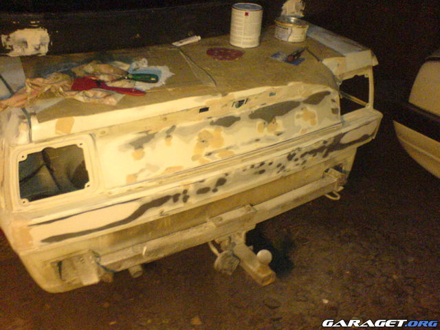

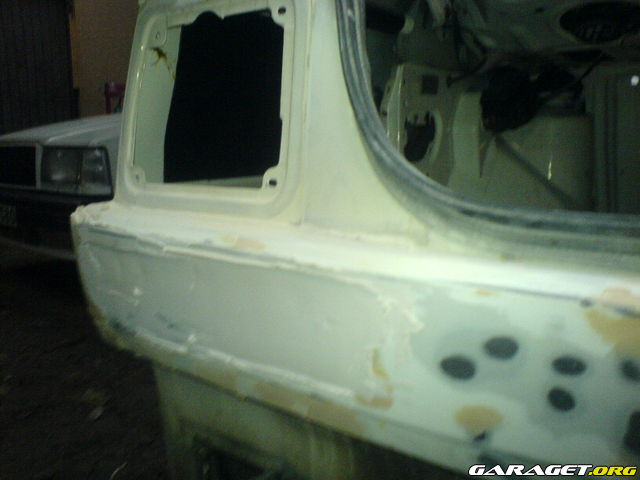

första lagret finspackel för o plugga hål i baken
http://www.garaget.org/gallery/archive/21761/239748_z5zdn6.jpg
http://www.garaget.org/gallery/archive/21761/239749_gi9i8k.jpg

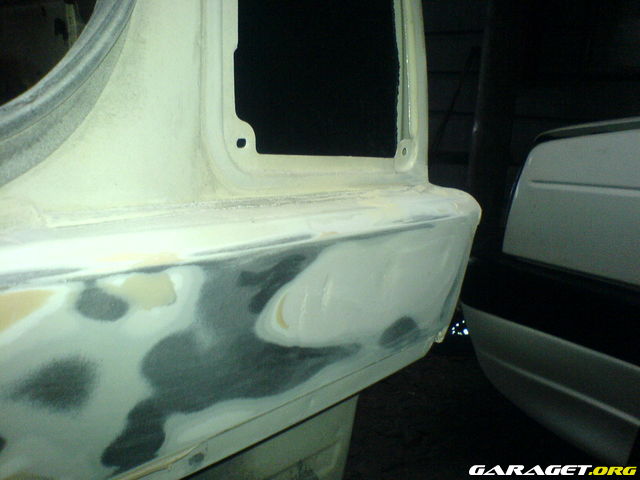

efter 2 lager o slipning med grovt papper
http://www.garaget.org/gallery/archive/21761/239750_on4far.jpg
http://www.garaget.org/gallery/archive/21761/239758_peiof5.jpg

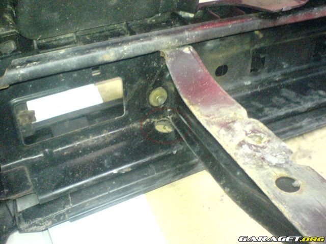

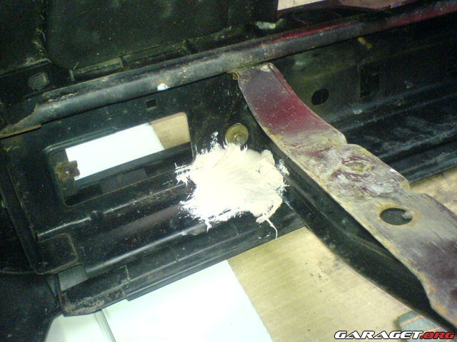

Plugga igen hålen för lykt spolarna, baksidan av hålet täckt med glasfiberspackel
http://www.garaget.org/gallery/archive/21761/239751_691s46.jpg
http://www.garaget.org/gallery/archive/21761/239752_yhove9.jpg

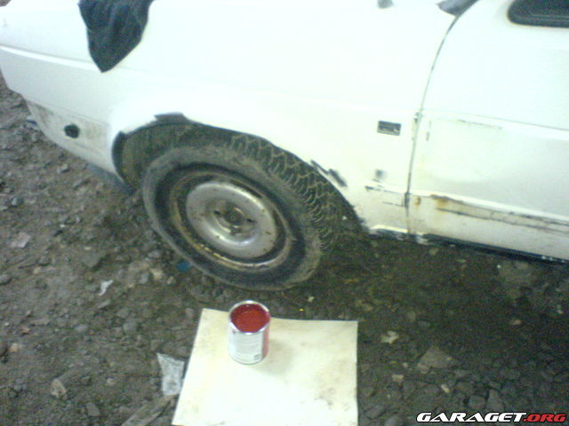

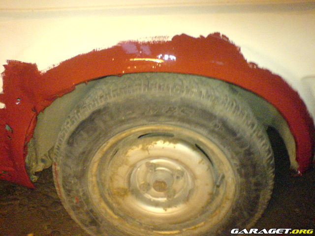

Förbereder rostskyddsfärgen, har gått genom rosten med vinkelslip igen..(dörren e rostig, vet om det.. men dörrarna ska ändå bytas)
http://www.garaget.org/gallery/archive/21761/239753_f3j36e.jpg
http://www.garaget.org/gallery/archive/21761/239756_kq0ngq.jpg

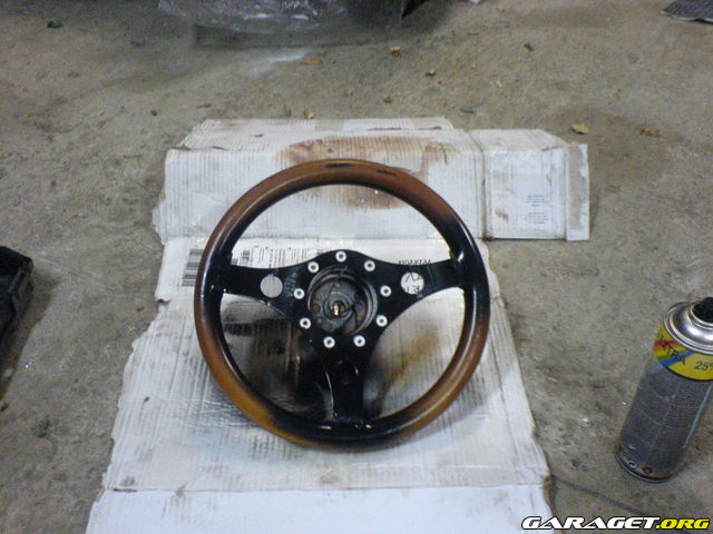

Ratten som ska sitta i lackas, ska klä över skumgummi grejset
http://www.garaget.org/gallery/archive/21761/239757_0a746m.jpg
Annars efter det tvättade jag av skärmbreddarna noga.. sen blev det dax o åka hem.. nästa gång så blir det ett lager rostskydd till o sen åker breddarna på..

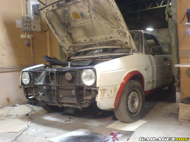

Va o jobbade med jettan idag också.
Gjort idag:
Ett lager rostskydd till
Slipade båda kofångarna
Monterade på grillramen o lyktorna
Lackade Grillens undersida svart
Städade runt lite i verkstaden
Lägger in en bild efter montering av frontparti
http://www.garaget.org/gallery/archive/21761/244716_oz5pko.jpg
Nästa gång blir det:
Ta av dragkrok
Montera fast breddarna
Montera fast kofångarna
Av me rutorna/listerna
You can't B serious, oh K
