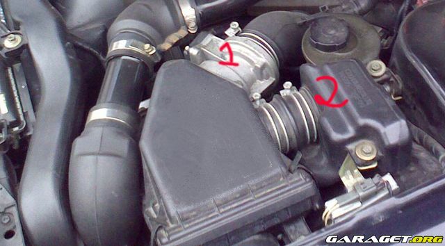

Tjenna ska montera luftfilter nu:lol:lollollol
såg att cratix hadde luftfilter för 200kr värt att köpa? eller e det bara skit.
sen vad ska man göra med den silvriga saken (1) på bilden.
och vad e (2an) ?
https://www1.garaget.org/gallery/archive/99841/471891_o0om5p.jpg

2an ska du ta bort inklusive den stora luftboxen!
1an e luftmassemätaren å det e på den som du ska montera luftfiltret!
Inne i den stora luftboxen sitter det en liten tratt eller vad man nu ska kalla den,färg guld.
Ta bort den från boxen å sätt den mot luftmasse mätaren så har du en perfekt adapter!
Man brukar oxå skruva dit ett stag mellan luftmassemätaren och hjulhuset på något lämpligt ställe för att få det stabilt!!
Jag kör på BMC F1 filter å e hel nöjd, har för mig att det kostar ca 800kr
LYCKA TILL
