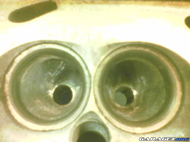

Undrar om någon vet hur en 531 ska portas elle någon som är duktig på detta ?

Man skall inte röra något direkt i insugen. Man skall ta där du har ventilen, det går ut en kant, sedan snyggar man bara till lite i bananen. Rör inte ovankantsböjjen om man har.
Jag kan skicka med en bild på en Saab 16 ventilare så du ser ungefär. Om du har toppen så som bilderna visar rör du inte ovankantsböjjen ut. smile
Nu är detta en av de första som jag porta men de neda som jag har bild på. smile
https://www1.garaget.org/gallery/archive/95675/474528_nqz4us.jpg
oportad uppe

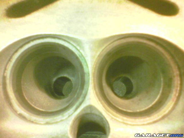

https://www1.garaget.org/gallery/archive/95675/474529_tqbqux.jpg
port
Sedan ta så mycket som möjligt på avgas.
Insugen skall vara "ruggad" yta, brukar alltid blästra mina insugskanaler, sedan avagasen blankpolerar jag.
