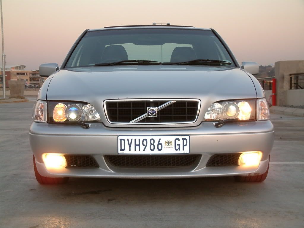

Någon som vet om R-frontens 3 plastinlägg passar i vanliga fronten ?
Samt om nån har bild på det skulle jag vara mkt tacksam wink

de inläggen som sitter mellan dimljusen (grillnätsliknande plast) svårt å beskriva roll
http://img.photobucket.com/albums/v109/ … CF0747.jpg

FLindgren skrev:
Gallren i fronten? dom passar inte.
jo då, dom som sitter gjämte dimljusen passar utmärkt men den i mitten därimot passar inte riktigt.

verkar vara väldigt delade meningar om detta, blir väl å testa då å se om det passar, återkommer me det när jag provat.
har sett en här på garaget.org som har r-inlägg men jag vet inte om han har moddat dem (thailender e hans nick btw)

min polare har sånna på sin, dom vid dimljusen passar men ej det i mitten...
precis, har det så på min så jag vet att dom brevid dimljusen passar och inte den i mitten så det är därför jag kör utan där.

Nu har man vart å köpt alla tre inläggen. Montering har gjorts å jag kan säga följande:
De två vid dimljusen passar i fästena dock måste man skala av ngt på plasten för perfekt passning. Den mittersta inlägget passar inte för fem öre. Det var att knipsa av alla fästen samt alla plastdetaljer som stack ut runt kanterna på insidan av inlägget. Sedan så har jag gjort en tillfällig fästningsanordning som består av 4 ståltrådsförankringar...dock ska jag fixa till det bättre senare.
bild kommer att läggas upp, va så säker på det !
Så en viss modifiering krävs. men är bussenkelt att genomföra tongue

nu finns bild på fronten me r-inläggen bland mina bilder wink
skriv gärna en kommentar va ni tycker om den lol
