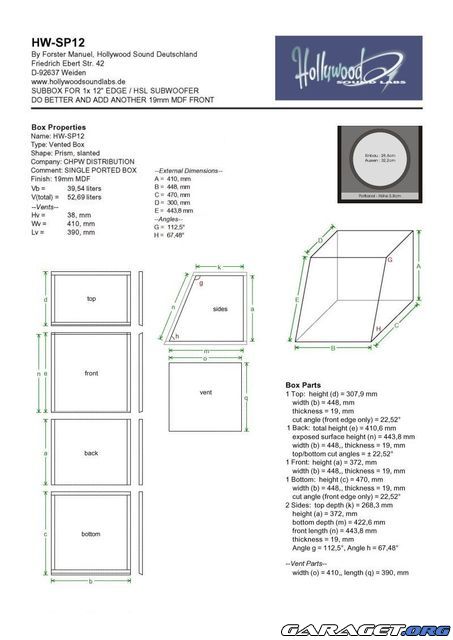

har införskaffat mig 2st RE Audio SE 12" till min bil o skulle vilja ha lite hjälp med att fixa en ritning till dom
gärna med mått så dom passar i en Volvo V40.. tacksam för svar //Fredrik

Denna låda passar riktigt bra till SE basen i en kombi bil.
Kör den kombination själv.
https://www1.garaget.org/gallery/archive/30723/483974_23dfv8.jpg
Universal slotsport låda!
Gör du 2st sådanna så har du en riktigt bra låda
Lycka till!

ingen som har mer förslag? vill ha en låda med 2st i o inte bygga 2st

Kör på hans förslag men bygg ihop lådorna fast du har en skiljevägg mellan dom bara.
satt o funderade på det förut.. blir ut o mäta sen.. borde juh inte vara nått problem cool
