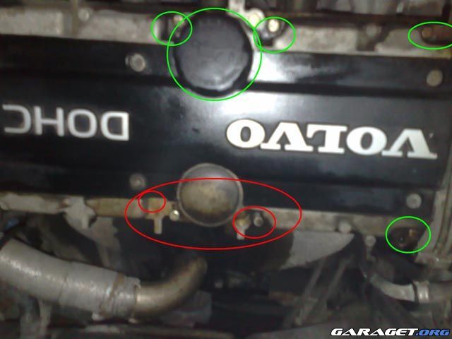

https://www1.garaget.org/gallery/archive/81857/487559_jymky0.jpg
Olje läckage...
Nu har jag bytt Flamfällan, samt slangen som gick av. Men problemet kvarstår, fast inte lika mycket. Som ni ser har jag ringat in i rött och grönt, Innan jag bytte flamfälla + slangar så läckte det i både de gröna och röda markeringarna. Men nu när jag har bytt så läcker det bara i de röda markeringarna... Kan det vara så att någon packning gått gett upp pga att flamfällan var helt igensatt??
Tack för svar!

Den "packningen" du har mellan ventilkåpa och topp, är bara packningsklister, dvs om du får högt vevhustryck kan det trycket leta sig genom packningsklistret antar jag.
Du kan plocka av ventilkåpan, rengöra både toppen och kåpan, och smälla på nytt klister, och sätta ihop den igen. smile
Om motorn står på tomgång, ryker det ur oljestickan, eller om du öppnar oljepåfyllningen?

Innan jag bytte flamfälla så gjorde det det... Men nu tänkte jag inte på och kolla det... Vad ska det vara för sorts klister??
Packningsklister, finns nog på de flesta bildelsfirmor.
Volvo har det också om du jagar originalgrejs.
Det härdar endast vid värme, hade en roller med lite klister på, torkade inte under de månaderna den låg i garaget. wink
