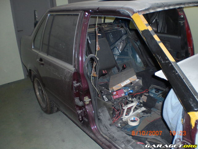

bara att testa, här är en bild på en med bytt a-stolpe https://www1.garaget.org/gallery/archive/38271/233623_rtuez8.jpg

okej får se hur jag gör då! de skulle va jävligt snyggt om man fick dit det!
