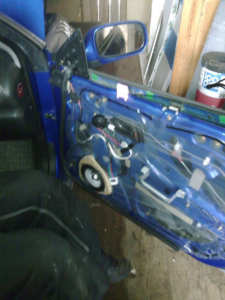

Det går att montera 6,5" utan att kapa i plastbaffeln.Jag sågade till en "ring" av 10 mm spånskiva,skruvade fast den i dörren och drog sedan fast högtalaren i "ringen". Jag kallar det "ring" för den är inte helt rund eftersom den sitter i en fördjupning i dörrplåten.

http://i289.photobucket.com/albums/ll219/Hedjohn/Bild022.jpg
Så gjorde vi i min kompis Impreza WRX för att monteringsdjupet skulle bli mer.

Och där har vi exakt hur jag menade..."ringen" är inte direkt rund

Precis, jag har gjort likadant i min fast med 10mm MDF och snedsågade kanter för att få mer att skruva högtalaren i. Jag återanvände originalbaffeln i plast utanpå för att få högtalaren vinklad lite uppåt.
http://markus.sneproductions.com/files/RIMG06352.jpg
