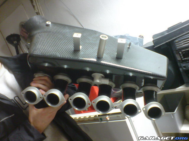

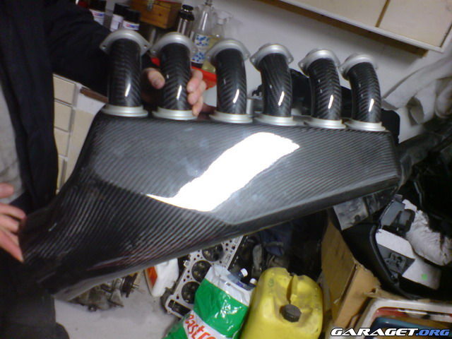

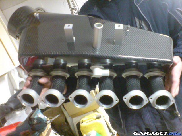

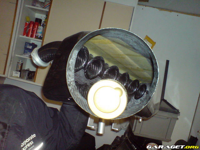

Några bilder på MH-GTRs insug som enligt mig är snäppet bättre än Köhlers
Samma enorma inlopp som Köhler har på sitt (127mm)
https://www1.garaget.org/gallery/archive/23972/406624_d29ns1.jpg
https://www1.garaget.org/gallery/archive/23972/406625_7s5t6g.jpg
https://www1.garaget.org/gallery/archive/23972/406627_sd62ea.jpg
https://www1.garaget.org/gallery/archive/23972/406628_dydugk.jpg
