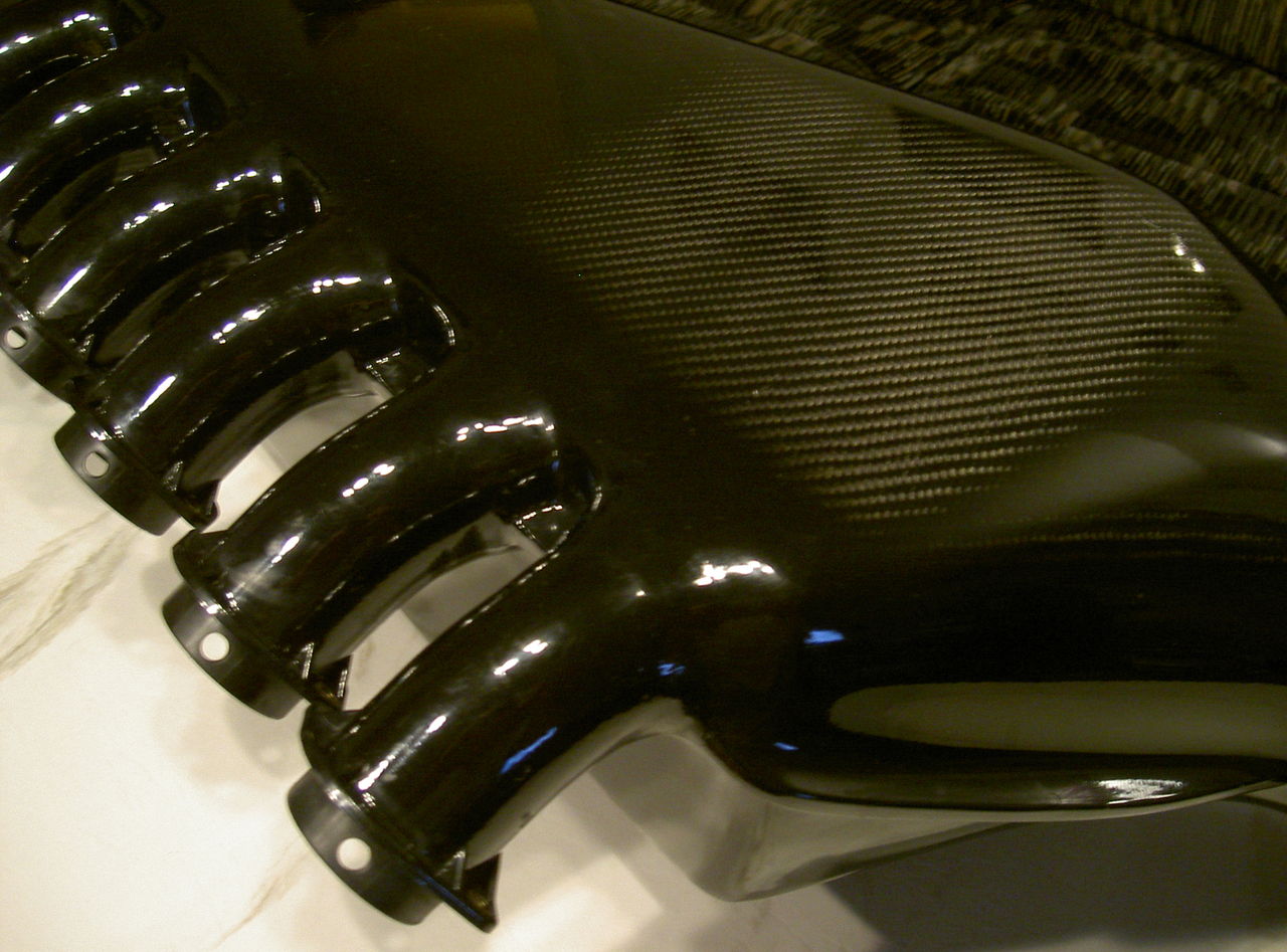

en kille här på skolan håller på att göra eget insug i kolfber och aluminium till sin supra mkIII

bild på RNBs insug med mindre inlopp och LMM monterad
http://i8.tinypic.com/25zh4e8.jpg
http://i4.tinypic.com/25zh15k.jpg
bild på Köhlers insug utan LMM
fullt flås utan shit ivägen med andra ord
https://www1.garaget.org/archive/24/23972/56382/large_56382-912197.jpg

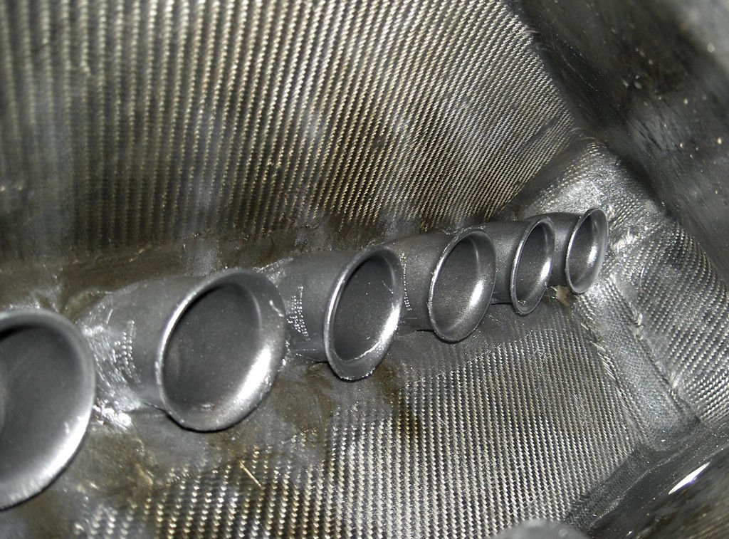

sen är det viktigt att insuget har fullradie trattar med rätt längd.
det är längden på trattarna som bestämmer effekten på låg och toppvarv.
eftersom kolfiberinsugen ger bättre flöde på maxvarv så optimeras även trattlängden för toppvarv.
insidan av Köhlers insug
https://www1.garaget.org/gallery/archive/23972/large/406539_2lkzy2.jpg
Helgjutna trattar på Köhlers insug
https://www1.garaget.org/gallery/archive/23972/large/406223_cbmh0f.jpg
insidan RNBs Insug  (glasfiber instället för kolfiber på insidan?)
http://i17.tinypic.com/25zh6cj.jpg
