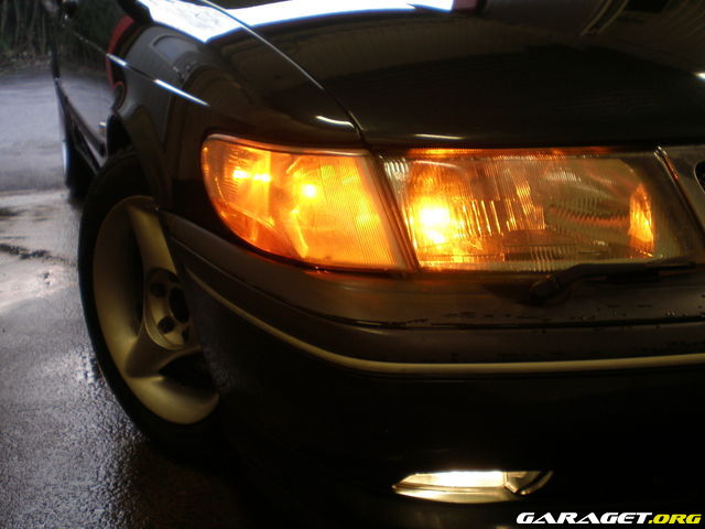

Hade turen att slippa böter när jag blev stoppad för blåsande kontroll. stängde av dem precis när ja såg dem. var det de vanliga snäll och elak polis. ena skit trevlig o berätta att så där får man inte ha osv böter på 1200 bland annat.
mina är direktkopplade till dimljusen så jag rycker helt enkelt ur relät till dimljusen vid besiktning big_smile
som du ser, mina lyser helt klart framåt vilket de inte får. men snyggt är de smile tycte du hade vanliga blinker på din 850 yikes
