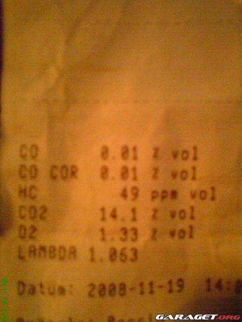

tjena har nyligen mätt avgaserna på corren men lambdavärdet är inte riktigt. någon som vet om det går att justera på något sätt. Ja kör på E85. Kan de ha nån betydelse om det va typ 5 liter bensin kvar när ja tanka 27 liter E85?
https://www1.garaget.org/gallery/archive/80359/504838_8su5mr.jpg
Avgasvärden!

Han som mappat din bil har slarvat...

den e inte mappad, altså ska ja göra de innan ja besiktar?

Jag har svaret, tanka din bil med det bränsle den är gjord för smile
Det är ju ganska självklart att man får felaktiga värden om man kör en bil på annat bränsle än det den är tänkt för. Dock är det inte lika självklart för alla ur jäkla små justeringar som krävs för att få det perfekt.
att bara ta 30% större spridare och kräma på trycket blir inte rätt.

MST4: bara så du vet så går den inte nästan på bensin
torpis: ja förstog ju själv att de skulle bli fel värden men ja bara kollade hur långtifrån de va och om man kunde göra något själv. Men om man mappar den så borde de ju bli bra eller har jag fel?
Jepp om bilen i övrigt är frisk och du valt kompontenter som håller för din effekt så kommer det lira kanon efter en mappning

hmm verkar vara ganska svårt att hitta någon som mappar just corrado men har för mig att Dalhelms har endel med just volkswagen att göra så du kan ju ringa och kolla med dem.
annars så kanske ett eftermarknadssprut skulle passa då kan man mappa själv om man läser på lite och mappar med förnuft. wink
