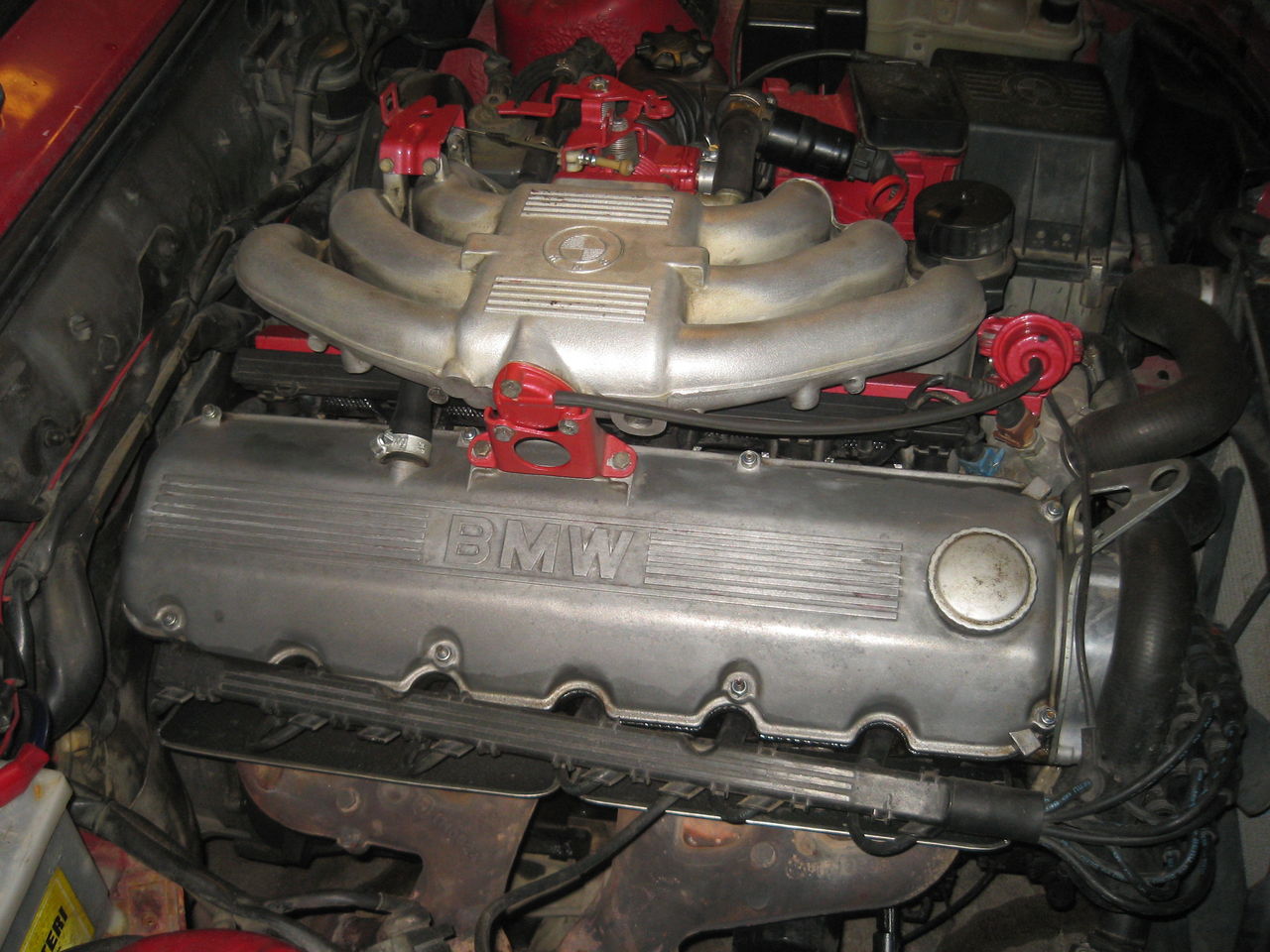

http://www.garaget.org/gallery/archive/50886/large/330112_sm7lig.jpg
Bilen
http://www.garaget.org/gallery/archive/50886/large/310958_npvqi8.jpg
Motorrummet :)

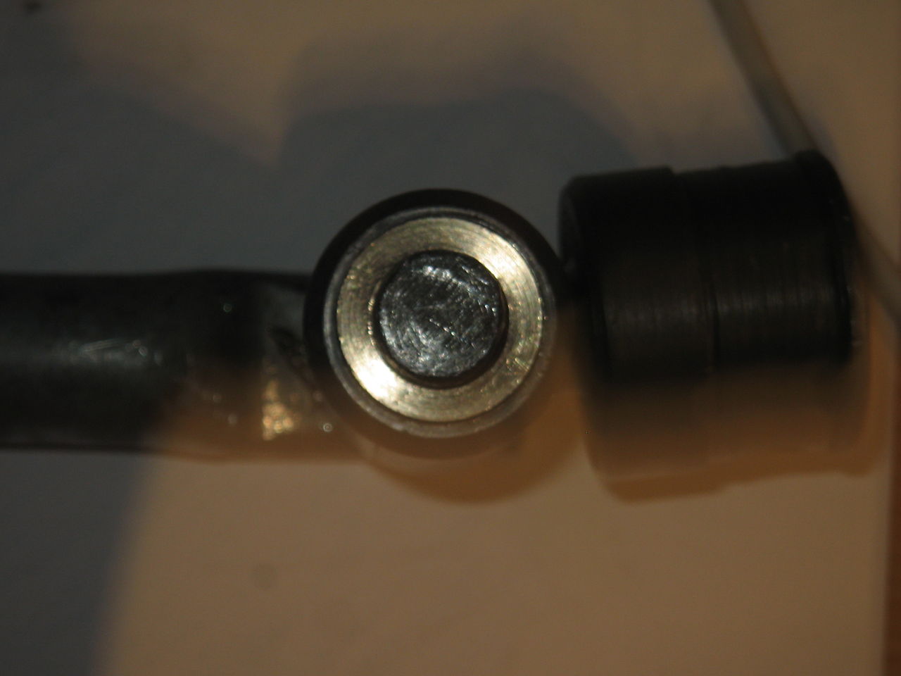

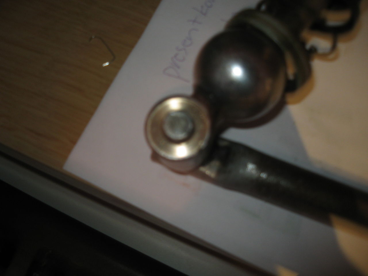

Gjorde mig nya bussningar till spakstället idag så nu glappar den ca en halv centimeter istället för 10! big_smile
1. Jag gjorde så att jag borrade ur dom gamla bussingarna ur spaken och grejen som sitter på växellådan.
15mm borr till bussningen på grejen som sitter på växellådan och 17mm borr till bussningen under växelspaken.
2. Svarvade nya bussningar smile
Mått på bussningarna om nån nu vill ha dom.
Under växelspaken 17mm ytterdiameter och 9.75mm hål, längd ca 21mm
Och den vid växellådan blir det 15mm ytterdiameter och 9.75mm hål, längd ca 31mm
Du kanske ev får borra 10mm hål i bussningarna istället för 9.75 så att dom går på hyffsat lätt.
http://www.garaget.org/gallery/archive/50886/large/310924_2l6czc.jpg
Bussningen under växelspaken
http://www.garaget.org/gallery/archive/50886/large/310928_4k7seu.jpg
Bussningen vid växellådan

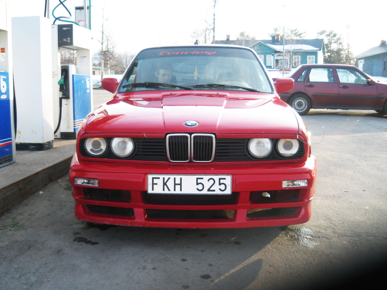

Har nu hunnit med att klä om bagageutrymmet big_smile
Samt stoppat galler i fronten och nya blinkers, blev rätt nöjd.
Så ser bilen ut nu smile

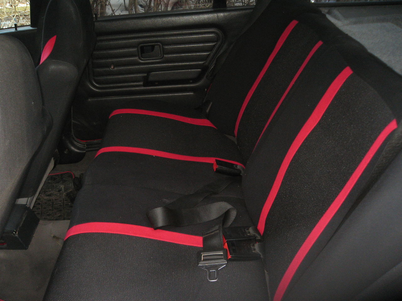

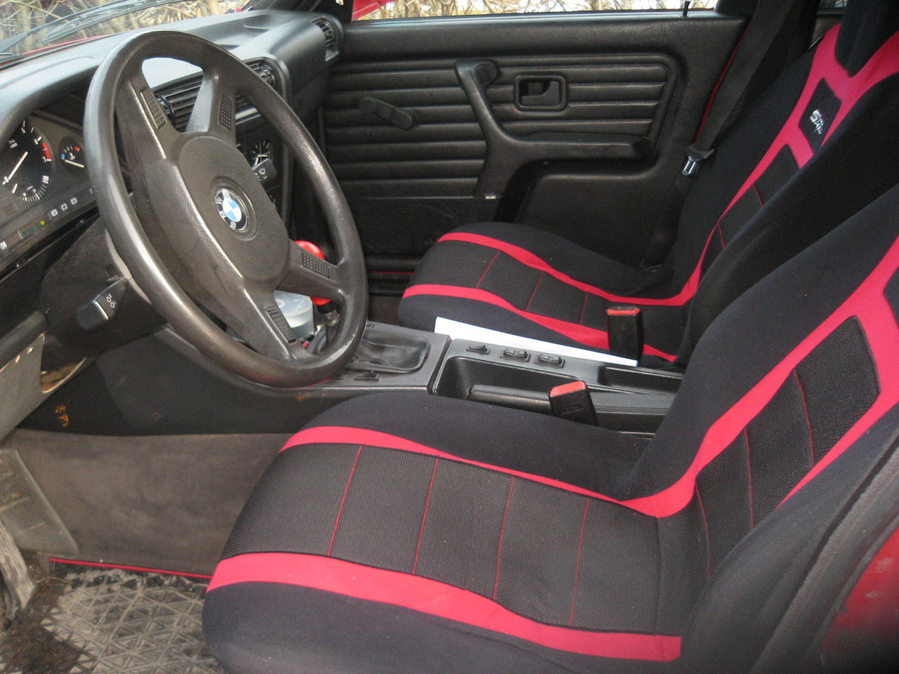

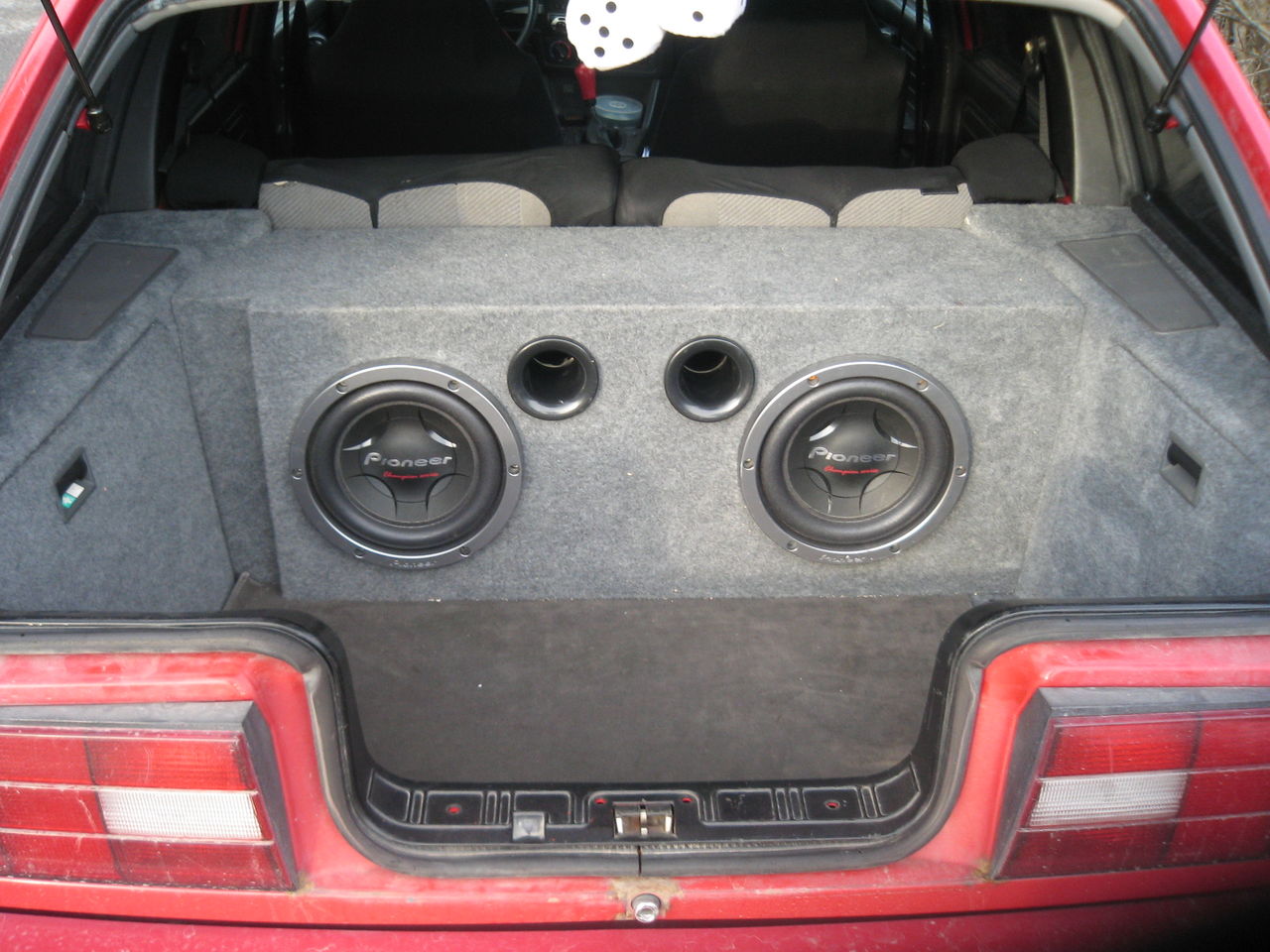

Fixade lite bilder på hur insidan ser ut nu smile
http://www.garaget.org/gallery/archive/50886/large/336970_pb7zg1.jpg
Framsätet
http://www.garaget.org/gallery/archive/50886/large/336949_0glfwv.jpg
Baksätet
http://www.garaget.org/gallery/archive/50886/large/336948_dncwm1.jpg
Bagaget, hade gärna haft slusteget i golvet men man måste ju komma åt reservhjulet smile

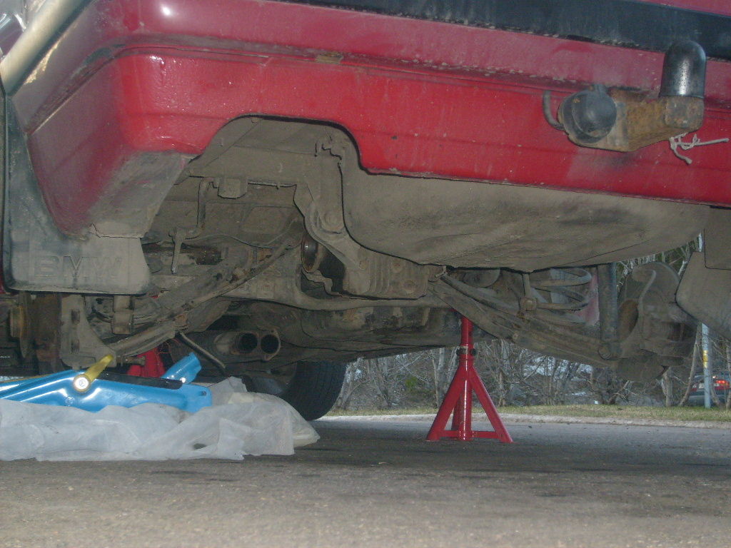

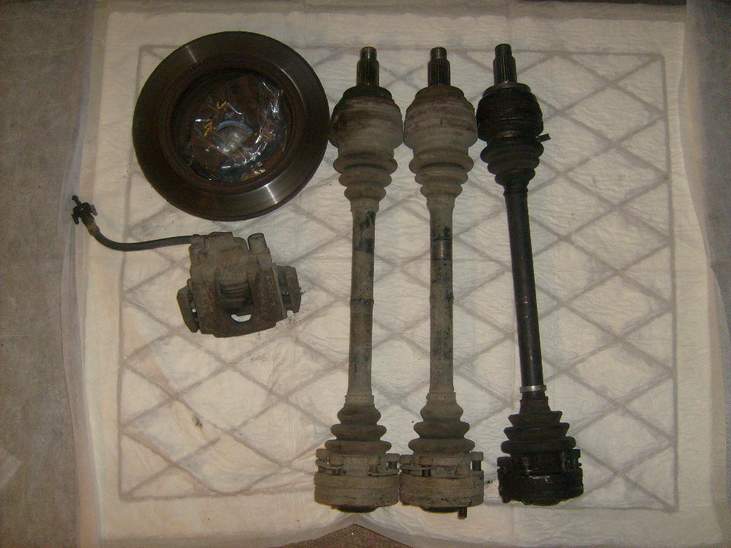

Idag tänkte jag endast ta ner drivknutarna pga av missljud,
men när knutarna var nere så upptäckte jag att alla oljud kommer från slutväxeln och att silentblocken är slut sad
Så det blir att skruva ner hela bakvagnen och måla den svart, byta silentblock, bärarmsbussningar, diffbussning och bromsrör på bärarmarna samt nya pendelstag.
Jag har också fått tag i en lamelldiff som jag ska byta packboxar i smile
http://www.garaget.org/gallery/archive/50886/large/359103_qvx2ee.jpg
Börjat ta ner bakvagnen'
http://www.garaget.org/gallery/archive/50886/large/359102_minkag.jpg
Gamla knutarna vs en av dom "nya"
Senast redigerat av Henk3 (27 augusti 2008)

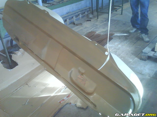

Jag har varit slö med att uppdatera men här kommer bilder på nya tanken big_smile
Jag har även beställt det sista nödvändiga jag bahöver hjullager och grenrörspackning.
Har även bytt bromsok, diffad bakaxel, drivaxlarna och bussningar i bakvagnen
https://www1.garaget.org/gallery/archive/50886/392355_hqcvvg.jpg
Emil som målar
https://www1.garaget.org/gallery/archive/50886/392356_k8rf7j.jpg
Klart smile bara hammarlacken kvar
