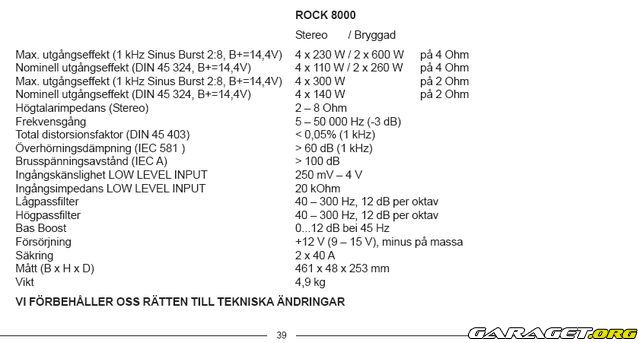

Om man utgår från enkel 12:an, kan man brygga stegets 2 kanaler så man för ut mer effekt, eller skall man köra dubbla 10:orna på varsin kanal? Vad ger bättre resultat?
Stegets manual anger följande:
https://www1.garaget.org/gallery/archive/13364/508431_0a5ybx.jpg
Magnat Rock 8000
Tack på förhand
