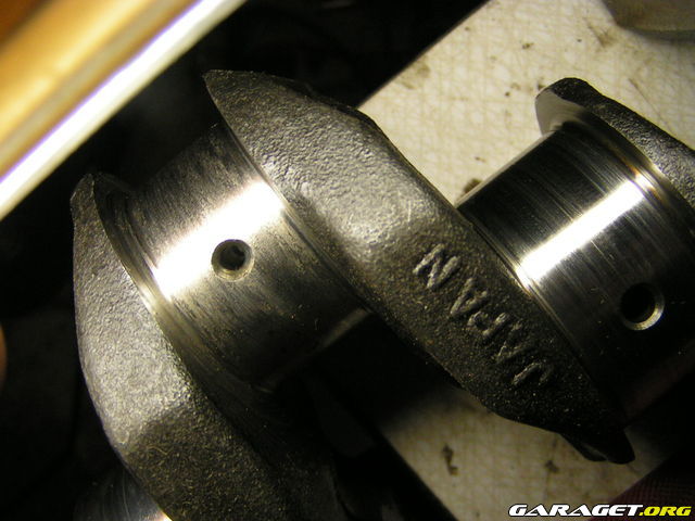

har en Nissa 200sx s13 som det är lagerras på.och nu är det så att det gott så illa att första vevlagret gick sönder när det inträffa. så att vevstaken och vevaxen har gått direkt i mot varan.
https://www1.garaget.org/gallery/archive/85631/514091_a70ujk.jpg
så nu undrar ja om det är bara att kasta den eller om det går att lämna in den och få den polerad?
och vad skulle det gå på ungefär?
MVH Mats

Polering går nog utan problem på 3000kr eller mer tror jag...
I mitt fall var det billigare att leta upp en annan vevaxel i alla fall.

Att slipa om en vevaxel ligger på ca 3000kr.
Man kan inte polera denna vev. Jag hade letat efter en ny

jag skulle ha slipat den om man inte kommer över en som är okej...

allt hänger på hur stora skador det e.
Små ytliga skador kan gå att polera så att man håller sig inom marginalerna.

Kan du känna reporna med nagel?

Jag blev tvungen att hitta en ny eftersom min redan va slipad för många gånger. Din går säkert att slipa om men jag skulle satsat på en annan begagnad i bra skick som är oslipad. Blir billigare än att slipa om veven + att du får en vev som är hållbarare och mer lämpad om du ska trimma!
Lägg ut en sökes-annons på 200sx.nu så får du ganska fort mail om vevaxlar. På så vis hittade jag en oslipad i fint skick för 2000 kr wink

okej tack för alla svar:) angående reporna så är det som det polerade lagret har blivit upp nöt och man kan känna de med nageln. Ska svänga för bi han som har firman och se vad han säger men det lutar åt en "ny" vev:)
