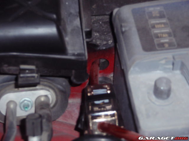

Hallo..
Tror ja har lika bil som dig..
Går man in vid sidan av batteriet kommer man in bakom Ac rören.
Sedan gick jag med kabel neråt o följde sidan bakåt..
Har nog fler svar om så önskas..
Lycka till// Henrik

29 december 2008
https://www1.garaget.org/gallery/archive/75630/530377_3iiy6w.jpg

Gött tackar!!
Precis där jag tänkte försöka på 2'a försöket var -7 grader förra gången e ju rätt kallt för oss skåningar smile
Ska testa imrg!

AUBLITZZ skrev:
Hallo..
Lycka till// Henrik
Kunde du gå under listerna sen resten av vägen eller?

Kom igenom idag och kabeln gick enkelt att trycka upp under listen hela vägen lite meck vid baksätet men fick till det till sist.
Har även fixat ljud o remote kablarna nu ska jag bara hitta ett bra ställe att montera jorden utan att behöva skruva sönder halva bagaget smile nån som har tips?
