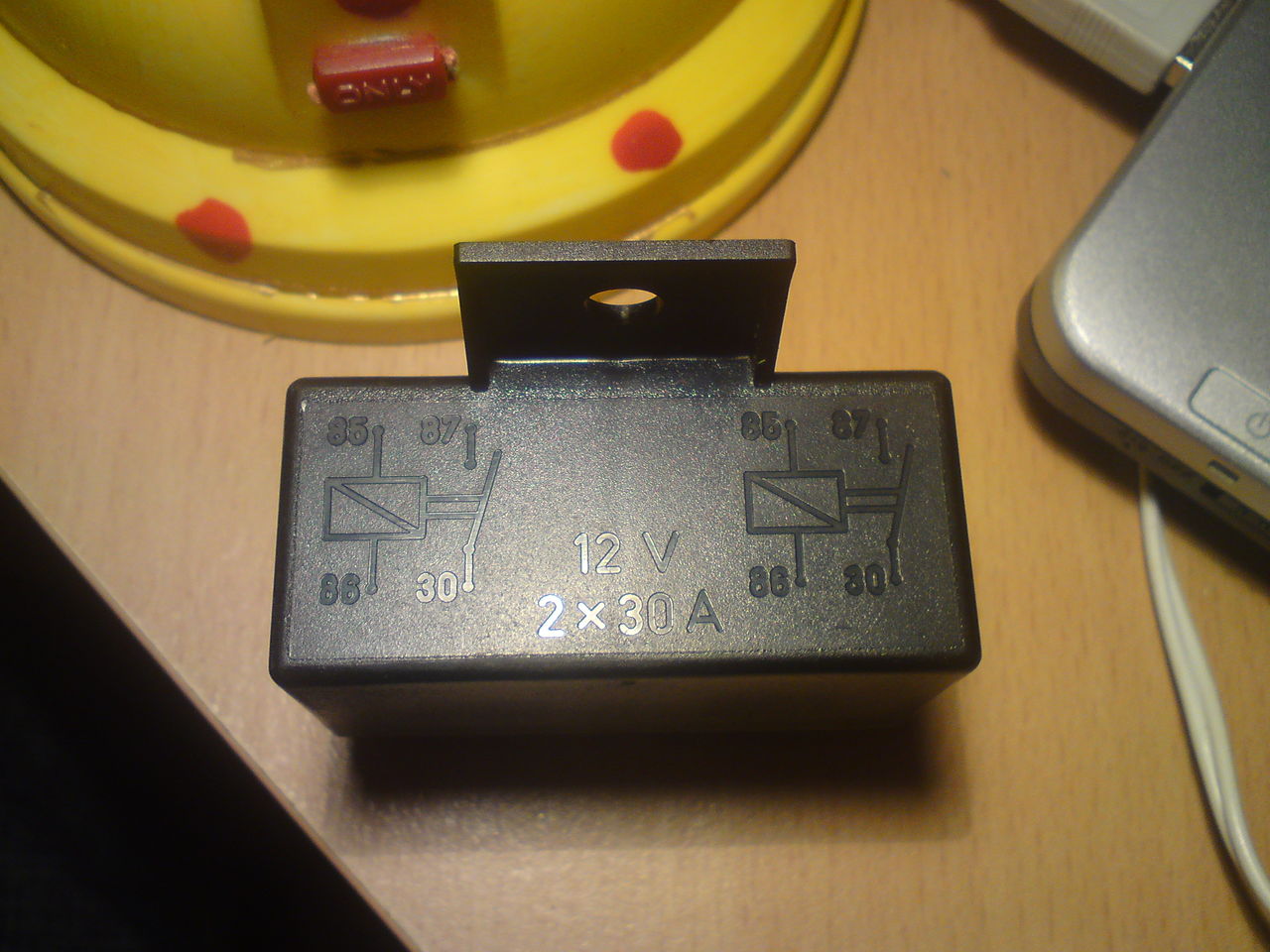

OpelFredrik
1 januari 2009
Jag ska ut nu och ta loss ett relä så kan jag fota det.. Det står in stansat på ovansidan 2x30A
//Fredrik
21 761 Inlägg
1 januari 2009
Jo, alltså, jag tror inte att du skriver osanning. Däremot tvivlar jag på att reläts märkning stämmer egentligen. Men det är ju bara min åsikt. smile
Senast redigerat av Drönirettab (1 januari 2009)
OpelFredrik
1 januari 2009
Ok men får dom göra så? Alltså märka saker utan att det stämmer?
Här är det första reläet från Micro, Jag använde bara den ena "utgången" så att säga och den brann efter 1 timme och jag använde bara en SIM-lyckta och en 100watts lampa.
https://www1.garaget.org/gallery/archive/105411/large/532689_ikqooo.jpg
Jag ska åka och klaga och byta den imorn! Fy fan! tredje reläet! Det kan fan inte vara otur längre...
//Fredrik
21 761 Inlägg
1 januari 2009
Som sagt, det är bara min åsikt. Jag kan ju ha helt fel, är inget proffs på relän. Men oavsett om relät tål 15 eller 30 A på varje del så ska det inte gå sönder av en enda 100 W lampa. Någonting är galet med dessa relän.
