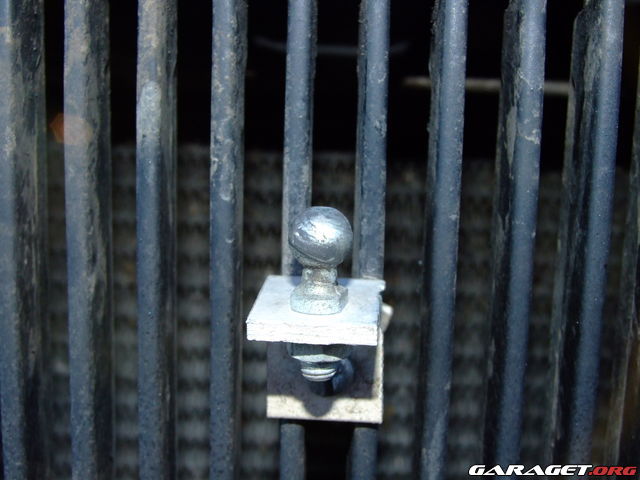

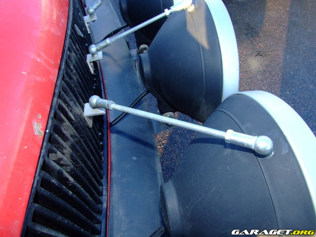

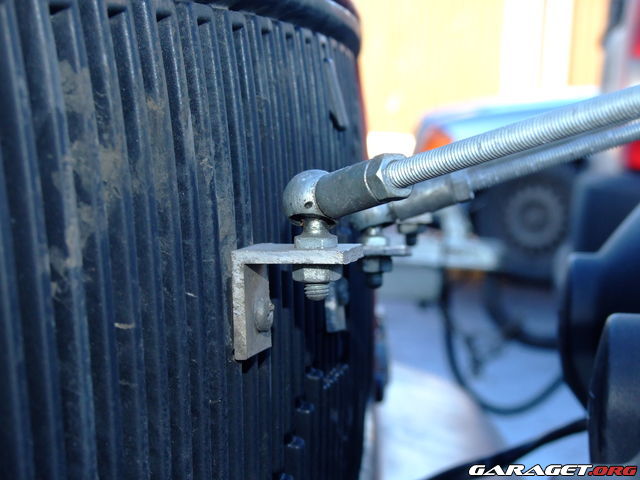

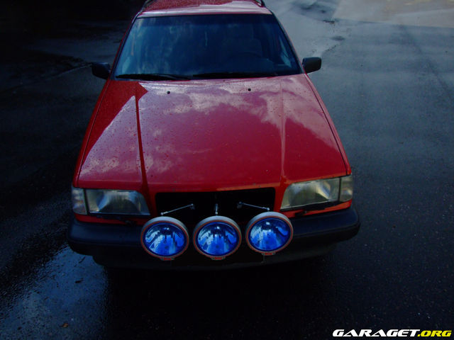

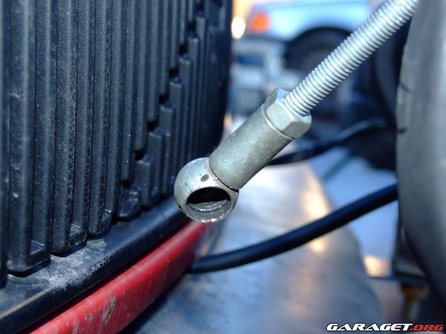

Ni kan ju kolla på min bil hur jag löste det. (850) Finns en typ av kulkoppling som återfinns på gasreglage och liknande. Använde en aluminiumprofil och en gängstång med en kulhandske i var ände och skruvade profilerna genom grillen med mutter på baksidan. Och satte kulorna i extraljuset och profilen. Då har man alla inställningsmöjligheter och de går snabbt och enkelt att ta loss när man ska in.
https://www1.garaget.org/gallery/archive/73760/539242_jjzzqf.jpg
edit: fler bilder
https://www1.garaget.org/gallery/archive/73760/539270_vuwz5m.jpg
https://www1.garaget.org/gallery/archive/73760/539271_nif8ln.jpg
https://www1.garaget.org/gallery/archive/73760/539273_gvi9q8.jpg
https://www1.garaget.org/gallery/archive/73760/539276_rrscc2.jpg
