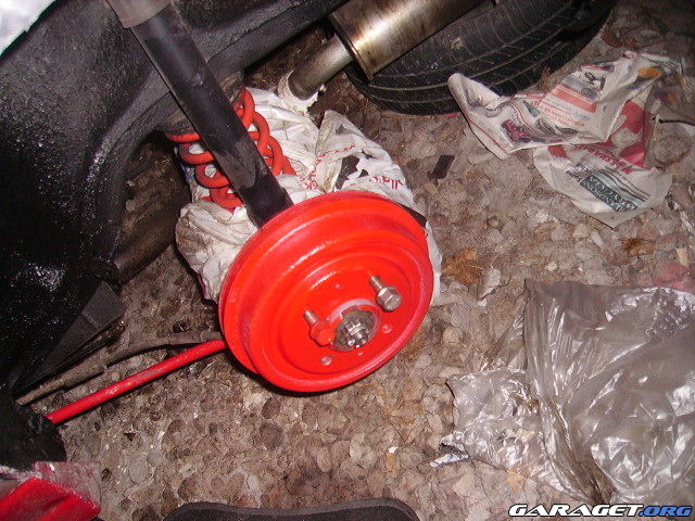

https://www1.garaget.org/gallery/archive/43533/436189_ahcpva.jpg
äntligen klart bak...

tänkte bara. såg att du målat hela navet där trumman ska sitta. har läst att man inte ska ha färg där då inte trumman kommer rätt emot navet då. bara en tanke. samma sak fram. fast att skivan inte kommer ligga rätt emot navet. Fast kanske inte gör något bak när det är trummor. men när det är skivor så är det för att det inte ska bli obalans och skivan ska sitta stumt.
annars trevligt med en escort som byggs om lite:)

bak är de ingen fara, men själva " anläggnings" ytan fram så slippade ja bort lite spec runt omkring där bultarna ska gå igenom.

Sen om det är sådan färg jag tror det är så lycka till med att ha den kvar på en grej som blir varm!
