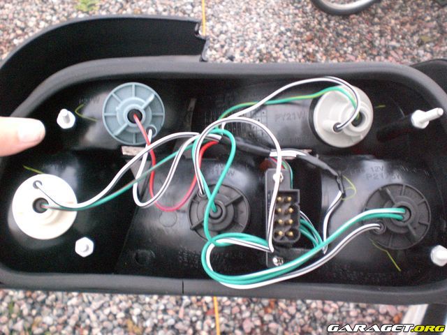

här har ni baksidan utifall det är felkopplat.
https://www1.garaget.org/gallery/archive/64004/438604_pins10.jpg

tycker det ser rätt ut, yttersta och mitten ska väl lysa orginal? dom gröna är ström till lampan, den grön/vita är bromsljus, och den längst in är dimljus, kolla så att lampor är hela och att inte det inte är felkopplat ngn stans, är det felkopplat så ska du skickat tillbaka dom om du vill ha kvar garanti!

sätt ihop de 2 gröna kablarna med varandra. då skall det fungera om jag kommer ihåg så kan jag ta kort i morgon

Det brukar följa med en liten anvisning hur man skall koppla om dessa baklysen beroende på om man har checkcontrol eller inte, finns det inte i kartongen så kan vi ta en kopia och skicka till dig.
