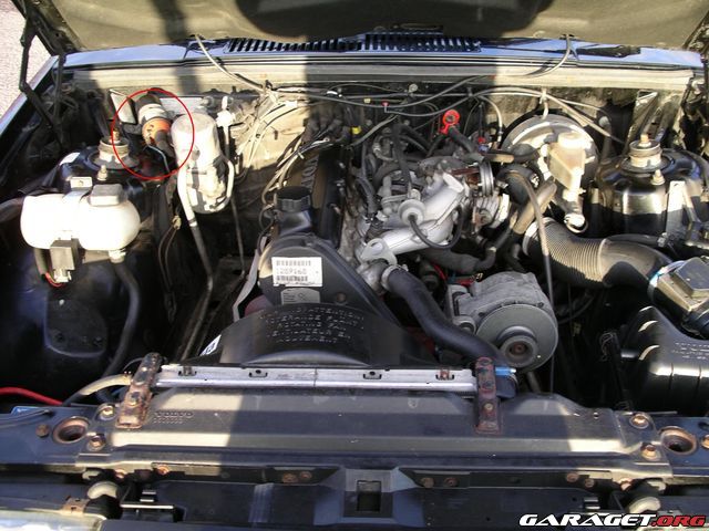

hejsan har problem med att dra kabbel    jag ska dra en strömkabbel från batteriet till slutsteget, basslådan men hittar inget hål från motorn till bassen min bil är en volvo 740
nått tips?
tackförhand

Plocka bort tändspolen, så ser du en gummigrej på torpedväggen. Skär av ett "lock" från den, så är det bara att mata in sladden i kupén smile
https://www1.garaget.org/gallery/archive/16745/445385_vb6vzj.jpg
