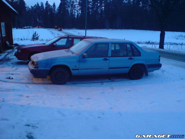

Hej
du måste skära av hörnen på krockbalken sen skära så den går fint mot kanten i hjulhuset
https://www1.garaget.org/gallery/archive/53964/552840_ozw8sx.jpg

gammal tråd tongue men svarar på ditt inlägg endå , du har bytt hela fronten och inte till en R underdel som trådskaparen frågade om , om jag fattade det hela rätt
39 Inlägg
7 februari 2009
JaZoR skrev:
GAndersson skrev:
Hej
http://www1.garaget.org/gallery/archive/53964/552840_ozw8sx.jpg
/// jo så gör man om man bara ska på med underdel big_smile
bilen på bilden har jag även satt på 850 krockbalk
