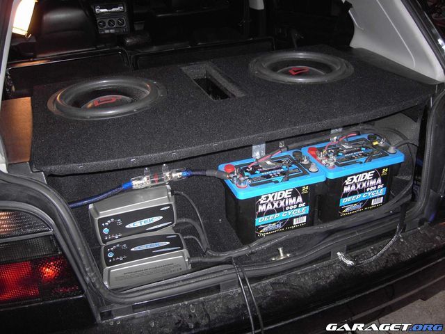

Hej alla.
Söker tips på jordpunkter bak i en golf 3a. Vet att de går att jorda i bältesbulten men vill ha närmare bakluckan om man säger så... har stor låda i och har lyfft i 2 batterier längst bak så tycker de är för långt att dra all kabel så finns de runt baklamperna eller dyl som e lämpligt?
MVH Johan

Du kan ev. svetsa fast en bult i en av de bakre balkarna....
Gjorde jag i min 245:a iaf. Funkar hur bra som helst.

Mja inte sugen på att dra igång en svets i bilen då jag kommit en bra bit på instalationen och att plocka ut de är inget alternativ tyvär

Varför inte i lås bulten till luckan om det går?

jag jordade i en bältesrullen bak fungerade fint

Har det karossområdet ordentlig kontakt med övriga karossen? smile

bra tänkt ska kollas upp!

som jag skrev va jag ute efter andra alternativ,...

vet ej, va säger ni andraomatt jorda 2 batterier i låsbultarbna te luckan???

Jag hade inte litat på Tyskarnas svetsningar cool Jag hade dragit från batteriet fram, men de e ju kanske lite trist att lyfta allt igen..

Har du ingen bult som håller reservhjulet? Även om hjulet är borta så bör det ju finnas möjlighet att fixa dit en annan bult av något slag. Det är en ide kanske...
Alternativt kan du jorda vid baklyktorna (innanför mattan givetvis) det borde finnas ett par bra punkter där.

reservhulsbulten e INGE bra.. sitter ofta väldrig dåligt punktad i karossen.

borra ett 8,5mm hål... slipa HELT plåtrent runt hålet.. ta em M8 bult å dra fast jordkabeln me låsmutter,spraya rostskydd över ytan efter att du dragit fast bulten HÅRT.

exakt vart ska jag göra detta ingreppet?
