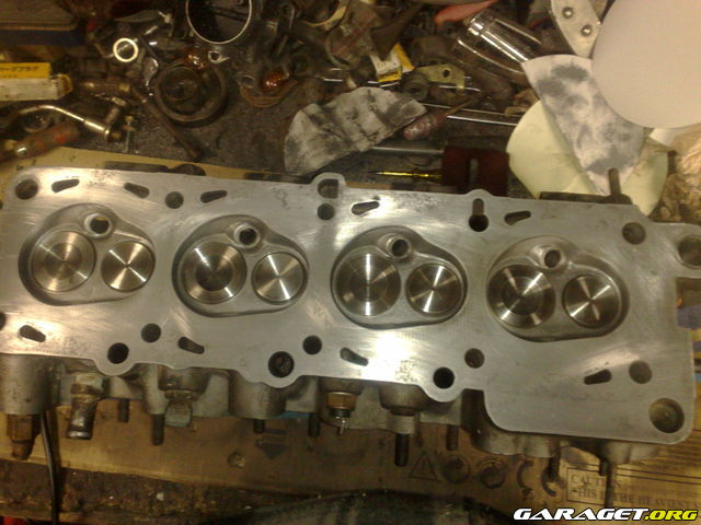

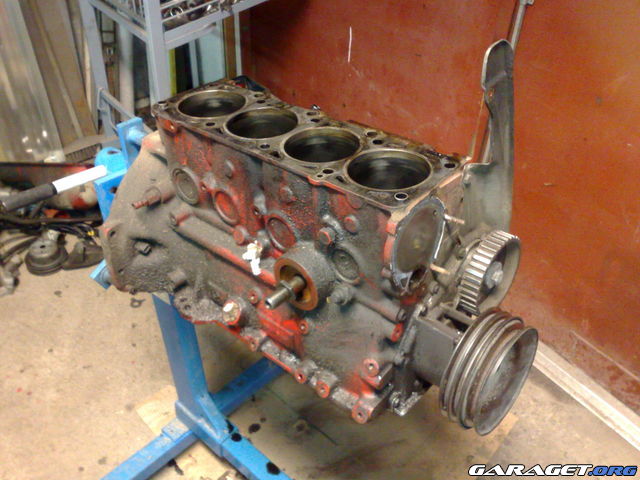

rev motorn idag för renovering och viste att den var renoverad tidigar fint tänkte ja då har dom iaf satdit nya lager och ringar. ca 5000mil sen men när jag lyfter toppen och kolar lite uptäker jag att det är ett nyt ämne nya kolvar 96,25bor orginal B23ET smida nya Mstakar kom fram när jag tog ner tråget samt en balanserad vevaxel troligtvis även slipad har inte tagit bort vevlagren och kolat en om det är standard. är inte äns vändkanter i lopen är lite smuts som försviner när man torkar med en trasa skulle jämföra slitarset på motorn med en som gåt melan 3o5 tusen lugna mil. så ibland har man tur här komer lite bilder
https://www1.garaget.org/gallery/archive/46909/565667_afpm79.jpg
rätt skitigt block ska tväta det så får vi se om man ska måla

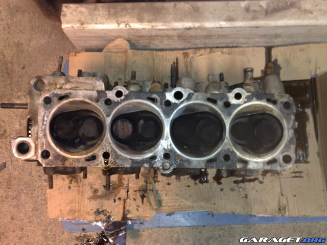

531 svanhals topp mororn har gåt mycket fet
https://www1.garaget.org/gallery/archive/46909/565679_srbhtr.jpg
bra grejer

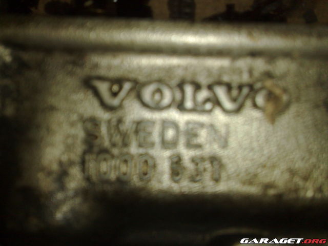

https://www1.garaget.org/gallery/archive/46909/565680_jd0gd5.jpg
enda lila slitarset på kolvarna

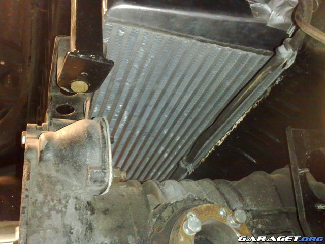

updatering ic har hitat hem och luftintagen börjar bli klara
https://www1.garaget.org/gallery/archive/46909/573743_ci61j2.jpg
ICn

icn på plats

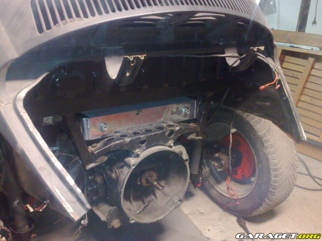

dubla 4"rör till kylnig av icn ska sita flexislang upp till bak rutorna sen
https://www1.garaget.org/gallery/archive/46909/573751_5pr1d3.jpg

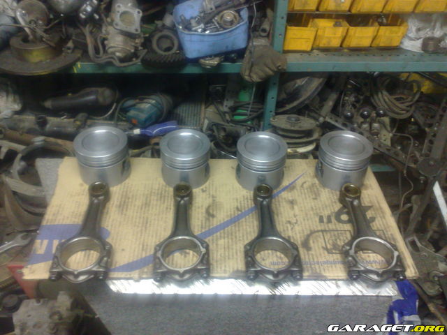

kolvar och stakar rengjorda
https://www1.garaget.org/gallery/archive/46909/573752_3kblui.jpg

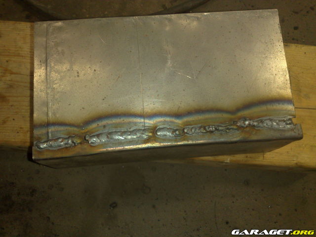

dåliga svetsar

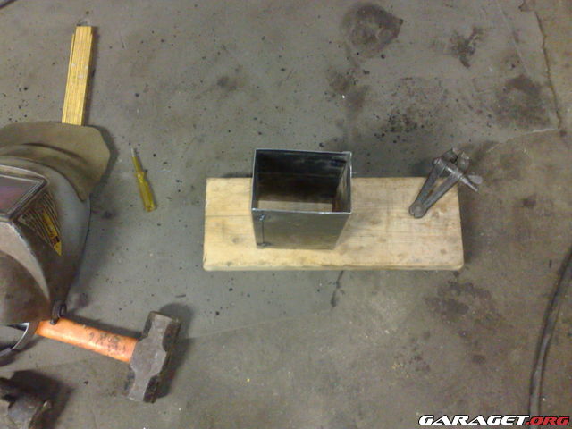

https://www1.garaget.org/gallery/archive/46909/576097_fy8fs7.jpg
oljeavskiljare till olje ventalitjon
