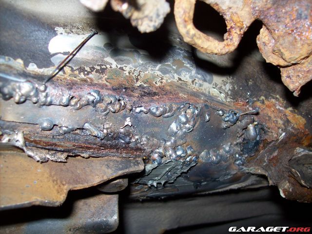

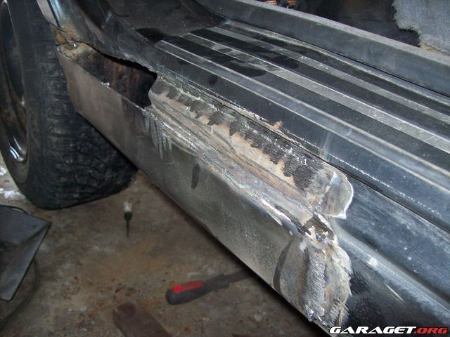

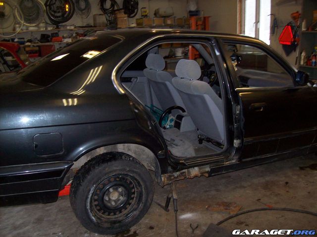

Jag tog ut bilen till en polare kalle, och tänkte att vi skulle börja me det svåraste först vilket är byta en del av sparklådan, så de var bara börja kapa.
https://www1.garaget.org/gallery/archive/69225/576116_j8ns3p.jpg
grejss...

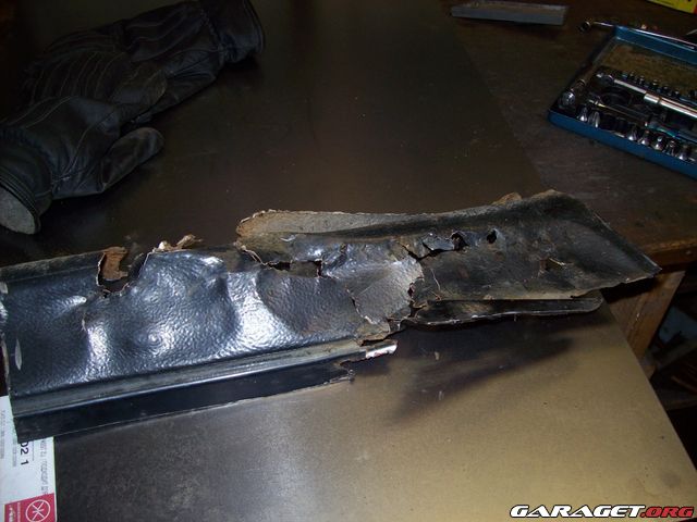

KEx, gammla sparklådan var inge glaa..
https://www1.garaget.org/gallery/archive/69225/576120_ja6xbx.jpg
KEX

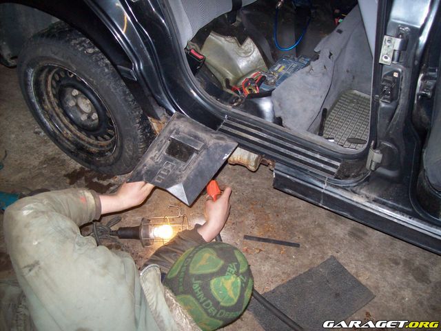

polaren började lapa diverse hål som gick upp i cupén
https://www1.garaget.org/gallery/archive/69225/576124_lo1lqu.jpg
svetsbajs
polarn pillar lite på min bil^^, de e nice o slippa meka själv o sitta o snacka skit bara smile
https://www1.garaget.org/gallery/archive/69225/576128_8358hs.jpg
KALLLEee
Efter ganska mycket mer arbeta, böjande av plåt och donande så såg de ut såhär
https://www1.garaget.org/gallery/archive/69225/576130_591bdn.jpg
efter ganska mycket mer jobb

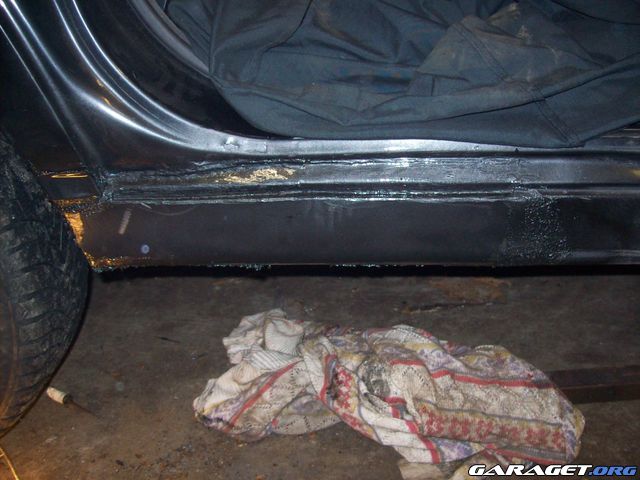

Efter enu mer grejande donande målande och underrredsmassa massande så såg det ut såhär
https://www1.garaget.org/gallery/archive/69225/576133_b2hbg7.jpg
efter lite mer donande
Blev lite stressigt på slutet så vi slänge bara på färg o underredsmassa så jag skulle kunna köra hem bilen, ska ta och göra de lite bättre nästa helg så det inte syns att det är utbyt, men vågar man spackla sparklådan eller kan det spricka ifall man ska hissa upp bilen?
