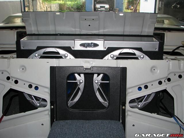

https://www1.garaget.org/gallery/archive/70875/584485_i9xoch.jpg
Självklart får de platts.... Kräver dock lite modifikation om man vill ha de som mig tongue

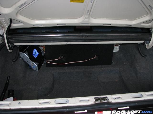

https://www1.garaget.org/gallery/archive/70875/584486_ru7ohb.jpg

Jockeax skrev:
http://www1.garaget.org/gallery/archive/70875/584485_i9xoch.jpg
http://www1.garaget.org/gallery/archive/70875/584486_ru7ohb.jpg
så går det ju göra också smile inte i min bil dock sad
660 Inlägg
4 mars 2009
Hehe fy fan va anorlunda! smile

den första står mitt i skuffen den andra vete f-n va man ska säga
men hur som helst så går det att få in 2st 12" under hatthyllan har själv haft det
men det krävs att man har rätt sorts basar
jag fick fräsa ur spår för korg och magneter när jag körde 2st lanzar dc12:or i min 740
sen måste lådan ha vinklad baffel
problemet är att få det att låta bra se till att täta mellan baslådan och ryggstödet så INGEN luft kan åka bak i skuffen för då blir det skit och noll kontroll i grejerna
