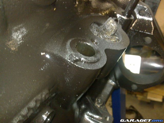

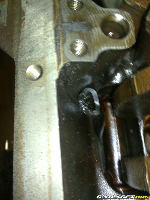

hejsan ... jo plast slangen som går i motorn ifrån vevhusboxen ner till tråget.. den har gått av en bit..den slutar nu precis vid kanten till oljetrågskanten där blocket slutar... ska vara ca 1dm till ner mot oljetråget.. gör detta någonting ? eller måste jag byta ut den?

Varför har den gått av? Den sitter ju fäst längst ner i blocket, har du försökt å dragit upp slangen så den har gått av där den är fäst?
935 Inlägg
9 mars 2009
stötte till den lite å den e hur känslig som helst å rätt upprutten tongue smular sig sönder nästan..
2 Inlägg
9 mars 2009
tror inte att de e någon fara jag har kört så med min bil o de va inga problem..
54 Inlägg
9 mars 2009
Byt ut den, har nyss bytt min, den ska gå ner i oljan i tråget, så övertrycket som bli i bottendelen ska gå upp  den svarta lådan sedan så leder den av oljan och ner tillbax i tråget och luften upp...

935 Inlägg
9 mars 2009
lechen_volvo skrev:
ligger den inte nere i oljan blir det samma tryck i båda slangarna upp, ligger den nere i oljan så går trycket rakt upp till burken eftersom trycket inte orkar gå igenom oljan och sedan upp i den slangen som ligger i öljan..
ok då ska det ju inte gör nått om den ligger där bilden visar ?
