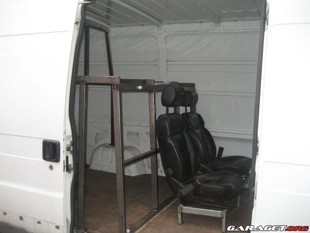

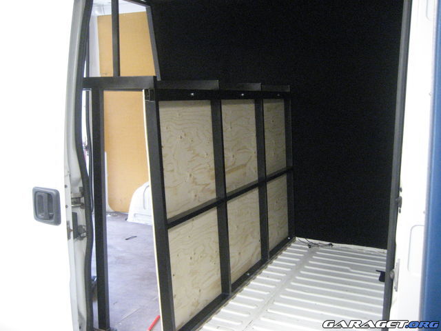

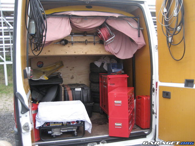

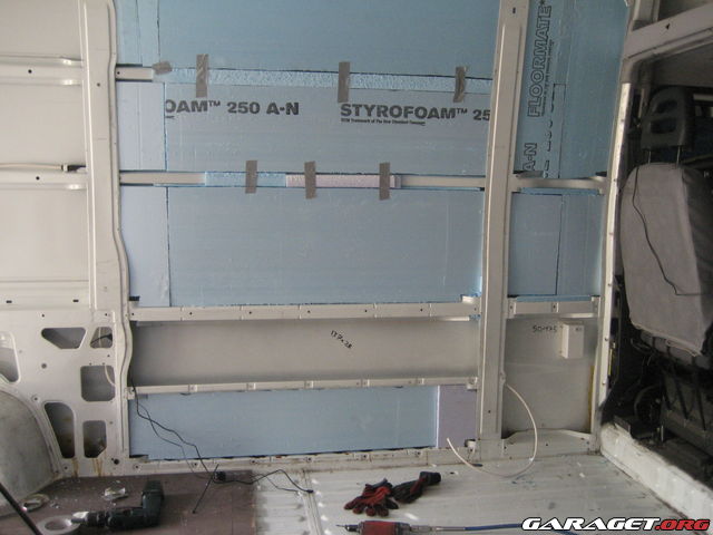

Hittade inga bilder på inredningen när den var klar men några från bygget iaf.
tog 3 helger att bygga.

Snyggt! men varför byggde du inte en rakvägg? var det för att kunna sova där eller?

Som du sa så är det för att få en sovplats, där är nu en 120*180cm säng.
Det är oftast så "crossbussarna" är byggda.
Har man tänkt till och mätat så får man in en fullstor crosshoj diagonalt och precis under sängen.
Åkte själv cross så den är byggd för det.
