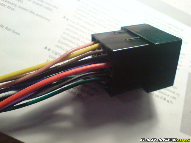

*På den NYA stereon finns de bladkontakter som är indelade i A och B
I A sitter :
A8  Jordanslutning(svart)                         - Till GND ?
A4  12+V driftspänning(gul)                    -Till +30 ?
A6  Beslysning (Brun)                               .?
A5  +12V kopplingsspänning (mörk blå)   .?
A7  Anslutning för +12V.tänding.(Röd)     -Till +15 ?
A2  Phone-mute-anslutning (rosa)           .?
A1&A3 är tomma
"A2 måste kopplas till jord från telefonens/radiosystemets mute-utgång"  ??
Vart ska Remote kabeln till ett slutsteg som ska in också sitta, Kopplingsspänningen ( den mörk blåa) ??

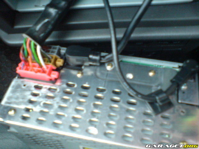

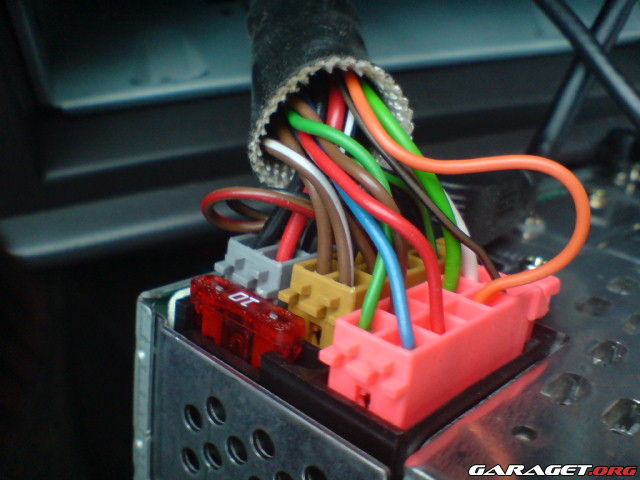

Här är schemat på originalstereon och vad är allt som är i den ÖVERSTA iso-kontakten för nått och  "ANT TRIG" och "Tele MUTE" i den UNDERSTA
https://www1.garaget.org/gallery/archive/78745/584311_l8gvgt.jpg
Vilken av dom två stora svarta är antenn kabeln och vad är den andra?
https://www1.garaget.org/gallery/archive/78745/584312_0wa8hr.jpg
En bild på Original stereons ISO-kontakter
https://www1.garaget.org/gallery/archive/78745/584313_f47qwj.jpg

I den övre kontakten har du bl.a ljudingång för telefon och cd-växlare samt viss kommunikation.
Antennsladden är den längst till höger och den andra svarta sladden är till slutsteget som driver dörrhögtalarna.
Remoten kopplar du till kontakten märkt ANT TRIG.
Okej, de ska jag kolla på smile
Nej original steget ska inte användas. 6.5" och 6"9 ska drivas med ett fyrkanalssteg, och 3,5" ska drivas på stereon.
Ska dom kontakter till högtalarna klippas av, då dom inte ska användas?
anslutningen som kommer med nya stereon.

Jag tog inte upp detta då det inte var av betydelse.
Men jag kan förklara funktionerna av de ändå.
A6 är en ingång som ansluts till bilens belysning.
Den tillkopplade stereon kan ha olika funktion för detta. En del apparater tänder knappbelysningen när det ligger spänning på denna anslutning, andra styr dimmerfunktionen eller dag/nattbelysning via denna kabel.
A2 används för att radiomute, dvs, om du har en handsfree inkopplad i bilen så har den en kabel som ger ut en jordande signal när det ringer i telefonen eller när man slår iväg ett samtal. Om den kabeln ansluts till den ingången så dämpas radion så länge som det finns en jordsignal.
