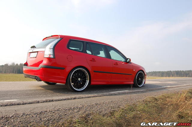

Men det som gör att jag kliar mig i huvudet är detta:
https://www1.garaget.org/archive/115/114203/143284/143284-1320167.jpg
Den har 20mm spacers, samma ET som mina fälgar...men om det nu bara skiljer 5mm,
är inte 20mm rätt för mkt?
Detta är ungefär vad ja skulle vara nöjd med:
https://www1.garaget.org/gallery/archive/441/426793_19k5pk.jpg
Roadstern har ET38, om ja då slänger på 8mm spacers borde mina hamna lika fint i hjulhusen som dessa?
Mvh Björk smile

Roadstern fälgarna har ET 38 och du hade ET 40 på dina fälgar som du har nu, då kommer roadster fälgarna komma 2mm längre ut utan några spacerplattor! Och om du sätter på en 8mm spacer, så komma fälgen komma 10mm längre ut än den fälgen som du har nu. Om det är samma bredd på fälgen vill säga wink
Lycka till Mvh Fredrik

Sen beror det ju på om det är samma bredd på originalfälgen och den nya. Låt säga att originalfälgen är 7,5" bred och den nya är 8,5" då kommer den nya fälgen att vara 25,4mm bredare vilket gör att fälgen kommer att hamna 12,7 mm längre ut vid samma ET
/Johan

Nej nej, ET40 original, sen skrev jag att mina nya har ET45 smile
/Johan
Originalfälgen är 7" och min nya 8", blir ju samma sak ändå tongue
Så om ja räknat lite på det, så kan de funka rätt bra med 8mm? Eller ska ja satsa på större?
För med dom borde jag ju komma ner kring ET38? smile

Nej, det blir inte samma sak. En 8 tum bred fälg hamnar ju längre ut än vad en 7 tum bred fälg gör, precis som killen ovanför förklarar.
Mvh. David.

Vet inte hur mycket plats du har ut till skärmkanten original, men det borde bli bra, går säkert med 10mm också.
/Johan

Syfta bara på att han räknade med 7.5 och 8.5 medans det va 7 och 8", de var de ja menade.
/Johan
Det finns plats, tro mig tongue Ska titta lite på elmia också, kanske finns bra kit alt plattor där.
Tack för hjälpen smile Tror jag kommer satsa på 8 alt. 10mm, får ju skona hjullagren lite tongue
