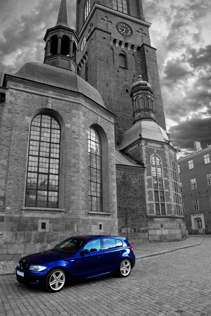

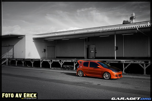

https://www1.garaget.org/gallery/archive/53/634882_4xminv.jpg
https://www1.garaget.org/gallery/archive/53/634885_90ycmd.jpg

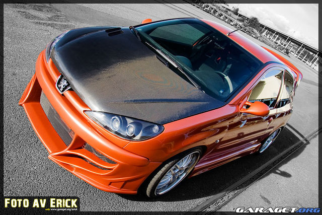

Har också lekt lite förut wink
http://obj.fotosidan.se/obj/photo/c0/c0125178136bfe18f1e9a27b5515070d.jpg

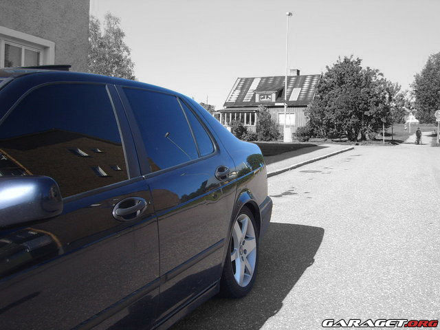

lyckades med en bild nu iaf, skapligt för att va första gången tycker jag=) men ge mig gärna tips=)
http://i40.tinypic.com/sv6v6t.jpg
som tillexempel att mata på mer färg på bilen eller vad man ska säga...
