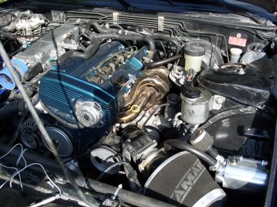

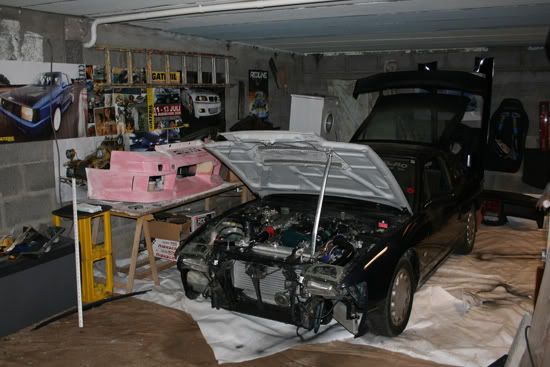

Noen bilder gjennom de siste åra:
2005

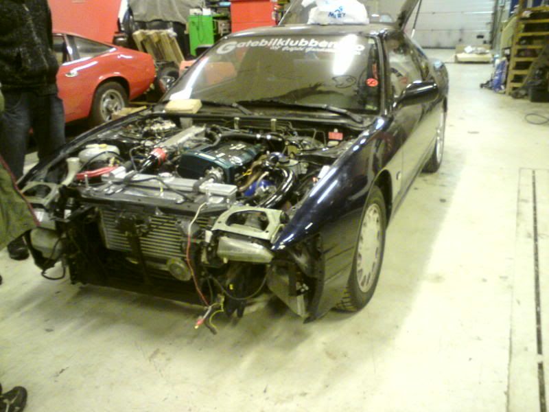

Siste nytt:)
Lør 13 Des 2008:

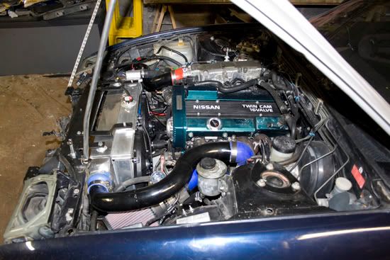

Vi velger nå å flytte intercooleren inn mellom ramma og radiatoren.
Oljekjøleren blir satt på utsiden av intercooleren igjen.  Dette for å minske et par meter med rørgang noe som gir raskere respons samt at man får rørene opp ifra bakken.
Det blir og rensket opp i diverse ledninger som har liten eller ingen funksjon.
Snart gjennstår det bare å fylle på 99 oktan bensin fra Shell og starte opp.
Har tidligere hatt dobble HKS dumpventiler som nå blir fjernet helt bort og det blir laget en ny vri på dette.  Tror det blir en mye råere lyd ut av dette og.

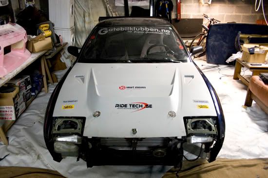

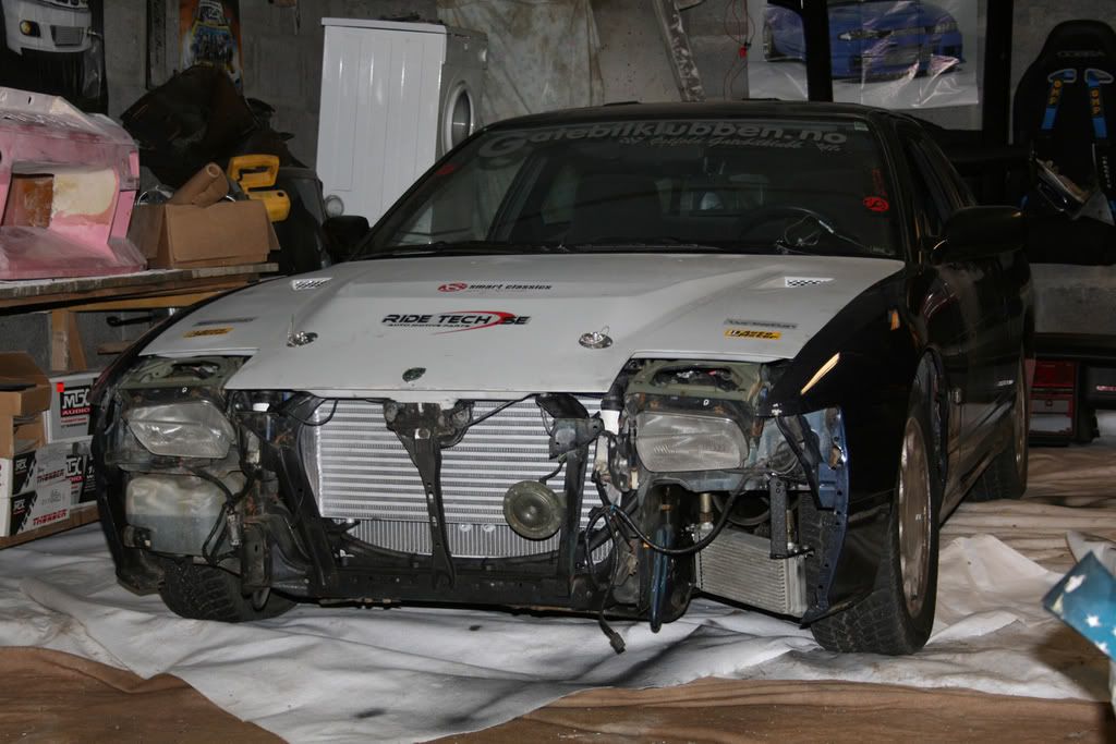

Jobba litt mer med tilpassninger av frontfangeren:

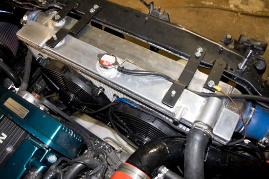

Tok en liten tur innom SC etter julelunsjen i dag og da hadde de fått montert ferdig det meste i motorrummet inkl. de tre kjølerene.
Er vel stort sett bare litt elektrisk som gjennstår før første prøvetur.
