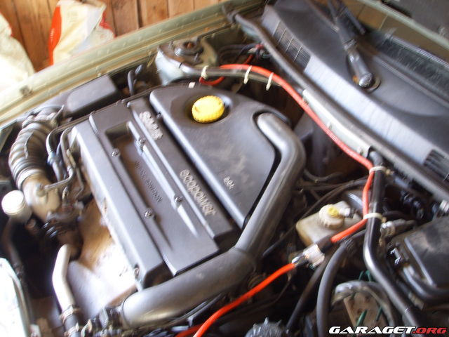

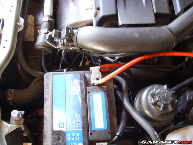

https://www1.garaget.org/gallery/archive/64081/477215_twmxjk.jpg
batteri+sladd

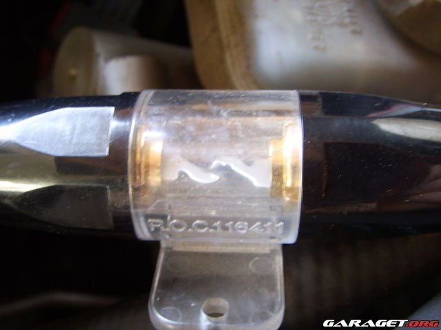

https://www1.garaget.org/gallery/archive/64081/477220_7iijzt.jpg
Säkringen... det är en 60A i där nu (sönder)

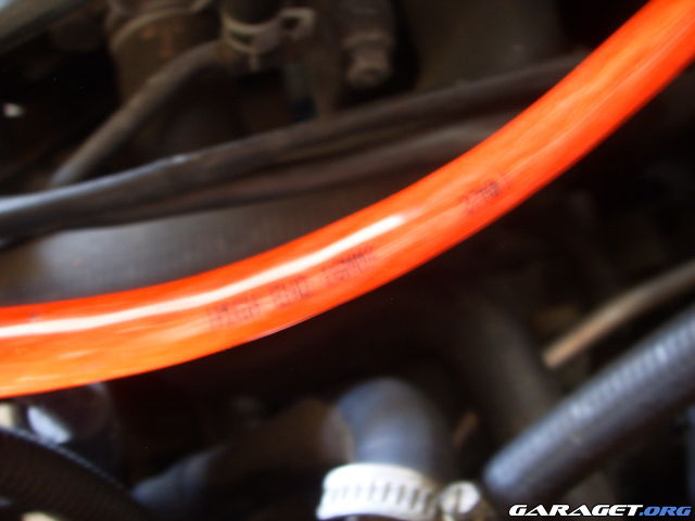

https://www1.garaget.org/gallery/archive/64081/477221_e1csp4.jpg
Ström Sladden 16mm?

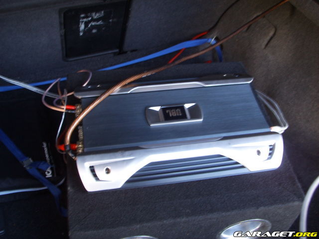

https://www1.garaget.org/gallery/archive/64081/477226_nvj4g2.jpg
översikt

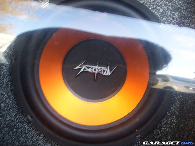

https://www1.garaget.org/gallery/archive/64081/477227_liiopj.jpg

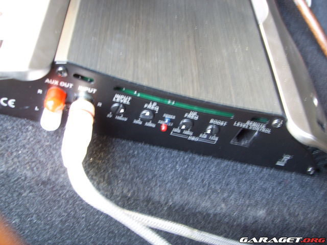

Spectron SP-012W sitter i

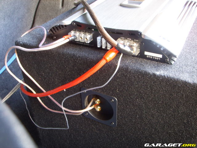

https://www1.garaget.org/gallery/archive/64081/477234_wjryp2.jpg
jordnings kabel 21mm? + feta fingrar :p

Instälningarna på slutsteget... ändra nått?
https://www1.garaget.org/gallery/archive/64081/477240_vo1x4o.jpg
Kablage till slutsteget
https://www1.garaget.org/gallery/archive/64081/477246_7cm31t.jpg
översikt på allt smile
såg i maualen att slutsteget vill ha 75A säkring minst... men då räcker inte ström sladden right?  hmm kanse får fixa ny sladd sad

Ser ut som det står 21mm2 på jordkabeln, och + samt jord kablarna är lika grova? Då borde det vara 21mm2 (tror inte tillverkaren ljuger) och med en sån grov kabel kan du använda en 80A säkring så du behöver inte köpa nya kablar. Om även en 80A säkring går sönder måste du kolla igenom alla kontakt ytor etc. igen och om det verkligen inte är något fel på dom kan de ju i värsta fall vara slutsteget som är trasigt.

men det står ju 16mm på el kabeln?

Aha, såg nu att strömkabeln och jordkabeln inte var lika stora, men tycker ändå det verkar konstigt att de steget skulle kunna bränna en 60A säkring, speciellt när lasten på de är 4ohm.
Kolla upp alla kontaktytor först en extra gång.

Jag skulle bytt ut strömkabeln till 20-21mm2 då det blir hyfsat spänningsfall över den distansen i en 16mm2.
