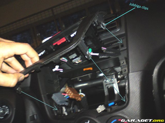

https://www1.garaget.org/gallery/archive/24908/646337_ji1o6q.jpg
Hur plockar man ut denna? kanske ta ut panelen runt stereon först? Eller någon annan panel? Någon som vet?
https://www1.garaget.org/gallery/archive/24908/646338_elxcbj.jpg
Inga hål som man kan sticka in något verktyg i... pekar mer mot att någon panel måste av för att tas ut?
Hoppas detta hjälper. Alla tips uppskattas.

den är inte bara intryckt så du kan ta en skruvmejsel med lite tyg på och stoppa in i kanten å testa jucka lite?
152 Inlägg
4 maj 2009
bliz:  Menar du mellan stereon och plasten, eller mellan någon av panelerna? Har inte vågar trycka något mellan stereon och panelen, det är väldigt tight, och man kommer inte så djupt in.

här ska inte juckas nått...tag bara bort ramen runt stereon som du har markerat där så sitter stereon skruvad där bakom.

De va ett rent h*vette att ta loss den.. clipsen ville inte släppa taget på vissa ställen. Det gick dock till slut. En och annan repa blev det, men så e de. Lägger upp lite bilder på hur det ser ut när man väl plockat ut den.

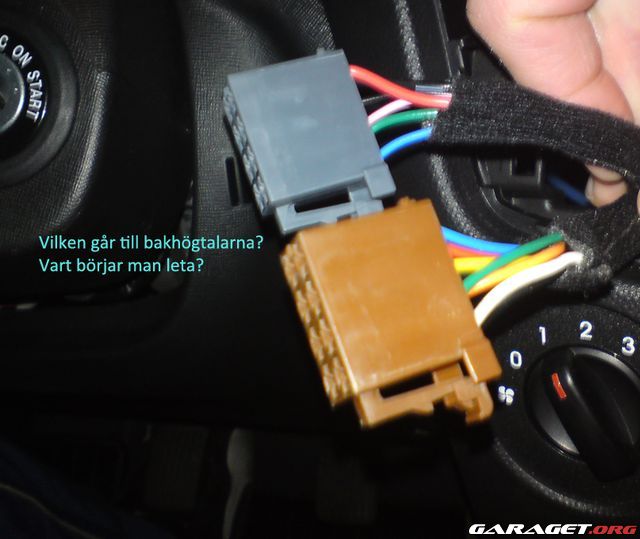

Jag har funderat på om jag ska byta ut stereon eller bara koppla in den aktiva baslådan till bakhögtalarnas signaler. Tänkte skarva lite... Vilka kablar tror ni går till bakhögtalarna? Eller hur hittar jag dom rättare sagt...
Såhär ser det ut när man fått upp panelen och skruvat loss stereon.
https://www1.garaget.org/gallery/archive/24908/647032_tk18wa.jpg
Nu måste jag bara hitta vilken kabel jag behöver skarva för att kunna koppla in min "högnivå-till-lågnivå"-adapter, som sedan skickar signalen till den aktiva baslådans lågnivå ingång. Vill alltså inte koppla bort bakhögtalarna helt, utan skarva med en "sockerbit" och koppla in baslåda och bakhögtalare samtidigt.
https://www1.garaget.org/gallery/archive/24908/647037_vko7jz.jpg
Vilken kabel går till vad? =/ Inga numreringar och ingen karta finns att följa.. hmm, lite svårt då!

precis som Swedenrockers visa.så äre:) den andra är för ström till stereon:Psmile
Yes. Nu e d problemet ur världen. Måste bara hitta ett bra sätt att föra genom plus-kabeln in i "hytten". Några standard saker man ska kolla efter?
Letat upp den största knipsan med kablar som går in bakom panelen från motorrummet. Men kan inte hitta den inifrån. Den är gömd nånstans bakom panelen... Hmm.

tror att de sitter en gymmimuff (du ser från motorummet vars den sitter i torpedväggen) då kan du dra igenom:) på volvo sitter dom på passargerarsidan.vet dock inte på din.men som sagt så ser du de från motorrummet:)
