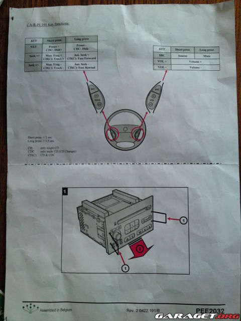

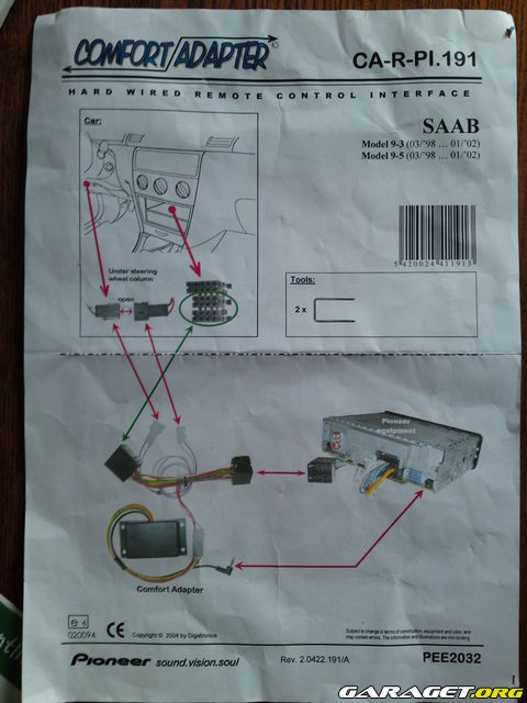

https://www1.garaget.org/gallery/archive/75855/650075_6o1r9p.jpg
Detta är framsidan av beskrivningen
https://www1.garaget.org/gallery/archive/75855/650078_513ew3.jpg
Och detta e andra sidan

Tror att omvandlaren är död... Har mätt och haft mig och får ut signal från knapparna men inte ut nån signal från omvandlaren.
7 283 Inlägg
8 maj 2009
Får omvandlaren spänning så att den är igång?
Nu har jag visserligen en för alpine men iaf, den har samma inkoppling vid ratten som du har.
Sen skulle omvandlaren ha en startström och jord.

Det heter PAC SWI-JACK och finns på ebay.
Det du ska ha heter dock PAC SWI-PS (JACK = JVC, Alpine, Clarion, Kenwood, Blaupunkt. PS = Pioneer och Sony).

i alla fall... om jag har kopplat in min kontroller genom ISOn och sedan i den Grå kontakten under ratten samt i 3,5 mm hålet (inte aux) där bak så borde det vara fel på kablaget....
Kan jag ha bränt kontrollen när jag råkade koppla in den till airbagen eller när acc och 12v konstant var felkopplad eller är den helt enkelt bara sönder?
Värt att tillägga e att rattknapparna funkar med orginal stereon just nu.
