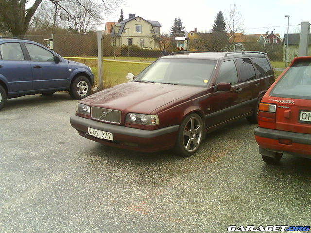

du kommer märka skillnad jag lovar ;-) kör gula ge dämparna och 60/40 satsen på min 855
så här ser min ut med 60mm/40mm
https://www1.garaget.org/gallery/archive/46981/660904_0eyl92.jpg

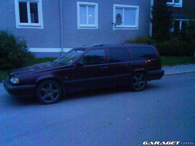

så här såg den ut innan sänkning
https://www1.garaget.org/gallery/archive/46981/660909_c2r39n.jpg

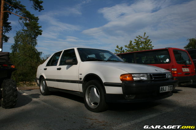

kan bidra med min satts från GE på min saab 9000, är alltså 60/40 som den sänker!
https://www1.garaget.org/gallery/archive/87951/660917_wy0hjg.jpg
innan sänkning tongue
https://www1.garaget.org/gallery/archive/87951/large/659487_friax8.jpg
och efter sänkning, en enorm skillnad tongue
