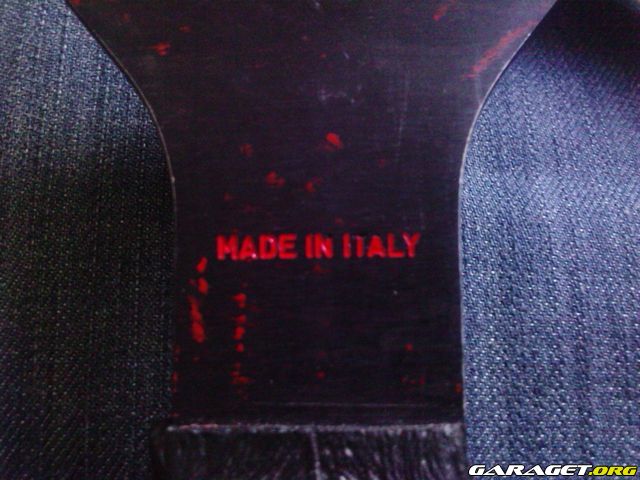

Har en sportratt det bara står "Made in Italy" på. Den passade inte på mitt nav i golfen jag hade trots att det var ett Lusis nav. Volvo nav jag fick tag i passa den inte heller på. Det var ett Momo.
Vad jag vet så ska både Momo,Nardi & Lusis passa på samma nav?
Den verkar har haft en röd lack utanpå det svarta?
Någon som kan hjälpa mig med detta mysterium?

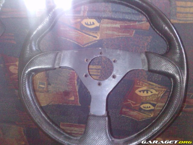

Här är några mått som jag slängde ihop (Ingen expert på att mäta saker)
Centrum: 55 mm
Hål till hål (Mätt i mitten av varje hål): 70 mm
Hål till centrum (Mätt från mitten av hålet till centrumets kant): 7 mm
Tacksam för svar!

Sparco kommer också från Italien så kanske det är en av deras..

Jo men dom ska väl också passa på samma nav som de andra?

Den ratten du har där är en sparco ratt. Har en likadan själv. Och tyvärr så tror jag att dom bara passar på sparcos egna rattnav.

ni klagar på att det är svårt att hitta nav men den där är iallfall 6bultad
försök att hitta nav till en 5bultad ratt så får ni se ;-)
har både nav och ratt som är 5bultad i min golf smile
vad jag vet så finns det bara 2st olika 6bultade nav Momo och Luisi
den senare har på senare år fått både momo och luisi delningen så det bör fungera även på en sparco ratt

Om de nu inte passar med nått annat nav än sparco så går de beställa sparco nav på realcar.se för en 500ing
