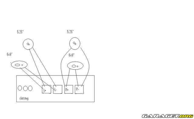

Kan man koppla in hötalare på detta vis? Kanske en dum fråga men har inte en aning:P

Ja om alla högtalarna är på 4ohm och steget är 2ohm stabilt i stereo. Men, det brukar inte låta så bra om man gör så..

Okej, blir det för stor last för steget för att det ska låta bra?

Hur gör jag om jag vill ha 2x5" och 2x6*9 på ett slutsteg då?

Om ditt steg inte är stabilt i 2ohm stereo så kan du bränna slutsteget med lite otur. Plus att när du spelar så du ger dina 5.25" maxeffekt, så har 6x9" mer att ge, och ger du 6x9" max, så distar du sönder dina 5,25"..

det ska funka sålänge steget klarar 2 ohm som ovanstående sa... men det där ser fel ut, jag har så på mina hemmhögtalare å då är det kopplat först från förstärkaren till + på enna högtalaren och sen vidare till + på andra, å samma med minnus, så har somsagt jag gjort å det har aldrig krånglat å det spelar jättebra.

lasten kan vara en sak varför det kan låta sämre. Men varför jag anser att det inte blir bra är för att du inte kan ställa ner volymen på enskilt par. Dina 6x9" kommer troligen att spela högre än vad 5.25" kommer att göra (vild gissning att de har högre känslighet, alltså låter mera vid samma volym).
För mej blir detta fel, antar att du ska ha 6x9" bak och 5.25" fram? ljudbilden kommer alltså bli konstig då det blir högre bak än fram.
Men du kan testa och se vad du tycker om det..är steget 2ohm stabilt så går det iaf. testa wink

fredrik: som det redan påpekats.....klarar steget av lasten så funkar det men man kan inte styra volymen mellan fram/bak om det är så dus vill ha det.
Då rekomenderar jag (som de andra) ett fyrkalanssteg..
Jonathan_lindgren> Effekten av de olika kopplingarna (fredriks bild och din förklaring) ger i slutänden samma resultat.
