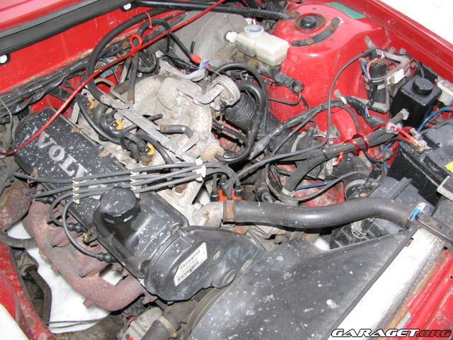

https://www1.garaget.org/gallery/archive/71817/577995_fdogxa.jpg
Nya tänd kablar/fördelarlock/tändstift och rotor
https://www1.garaget.org/gallery/archive/71817/578001_ris7bj.jpg
Nu kanske ni förstår varför jag bytte.

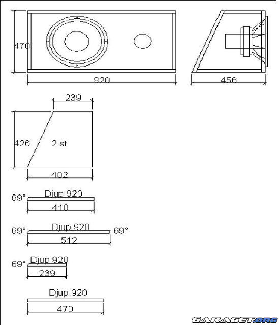

Så här blir nog lådan vad tror ni?

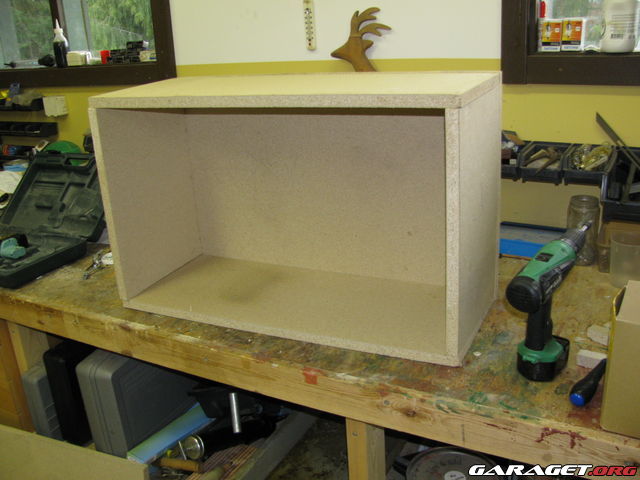

Nu har man fått tummen ur och grejat lite.
Har byggt lådan men håll saknas.
har även gjort ett misslyckat försök att få på mina sommardäck men det skrapa i lite överallt.
men ska fixa spacers så ska det nog gå.
https://www1.garaget.org/gallery/archive/71817/640761_fv3yi7.jpg
fick på dom i bak men skrapa i muttern till stötdämparen och lite annat..men kommer nog ser riktigt grym ut med dom.
https://www1.garaget.org/gallery/archive/71817/640767_6xal98.jpg

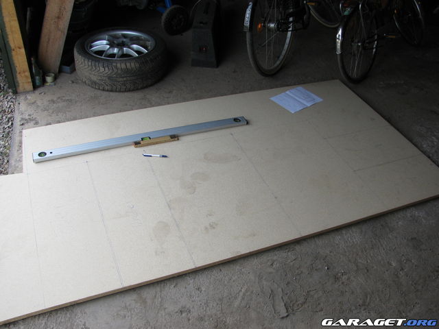

ritat alla delar.
https://www1.garaget.org/gallery/archive/71817/640769_2i8ouj.jpg

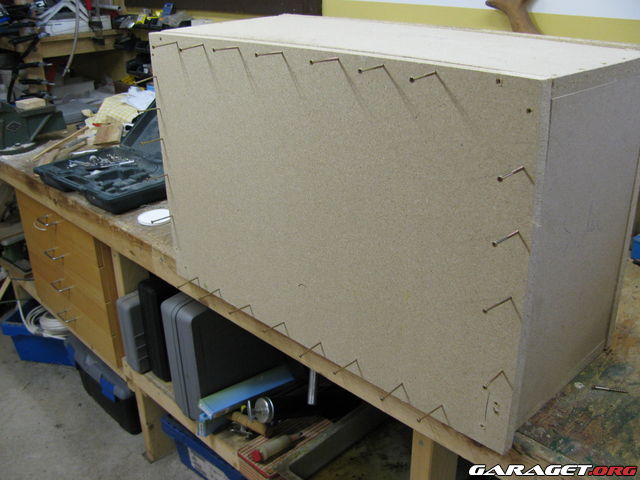

sågade och upp ställda.
https://www1.garaget.org/gallery/archive/71817/640772_2jqv6i.jpg
nästan klar men blev lite fin justering innan sista bitten passa.
https://www1.garaget.org/gallery/archive/71817/640779_5h8xcz.jpg
sista bitten blev några skruv.
https://www1.garaget.org/gallery/archive/71817/640784_88js5k.jpg

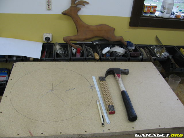

sen rita jag en 35.8cm cirkel på fri hand ....Nästan. tongue
så det var det som hände idag.
Senast redigerat av Muschke (28 april 2009)
