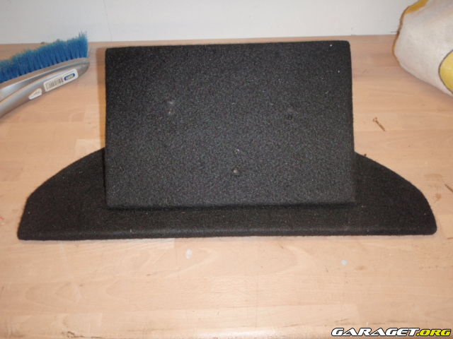

https://www1.garaget.org/gallery/archive/103548/677552_l8cd6s.jpg
laddarplattan

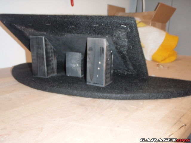

https://www1.garaget.org/gallery/archive/103548/677555_um99p4.jpg
baksidan av laddarens hållare

hmm ja det var snyggt smile är detta till en s40 eller till en annan bil? ganska smart och enkel lösning iallafall smile nå bra tipps på hur man kan gömma alla fula fula kablar som kommer spreta ut åt alla håll? tongue

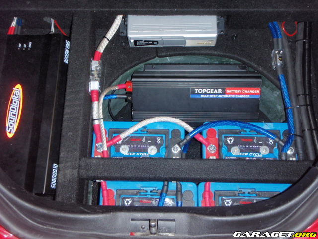

Det är hållaren till min laddare i beetlen inte nåt till en S40. men du försåtr nog hur ja menade du skulle göra.
https://www1.garaget.org/gallery/archive/103548/677565_ndr6eq.jpg
baljan i beetlen.

ja men det ska nog kunna gå att ordna, om inte det är för trångt. eller det är svårt att förklara hur det ser ut "om du inte vet"?? det går innåt och utåt och svänger och så. men någonting liknande måste man väll kunna bygga big_smile
