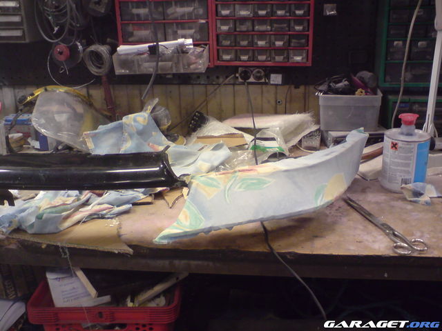

Det hela började med att jag skulle montera ett par sidokjolar utav märket Veilside som jag fick tag
billigt av en kille som inte kunde få på dom.
Han hade kapat av 2 små bitar på vardera ändar som fick mig att dra iväg till biltema och köpa polyester samt glasfiberväv för att plasta om dom saknade bitarna.
Efter lite inpassning, slipning och kapning samt några egentillverkade ''hållare'' var det dax att limma fast
dom, resultatet vart väldigt bra och nu dom sitter som berg.
Efter det så fick jag för mig att plasta min egna frontläpp, när det ändå var så enkelt och roligt att
plasta.
Här nedan så följer bilder om hur det gick från början till slut..
Hoppas ni gillar det!

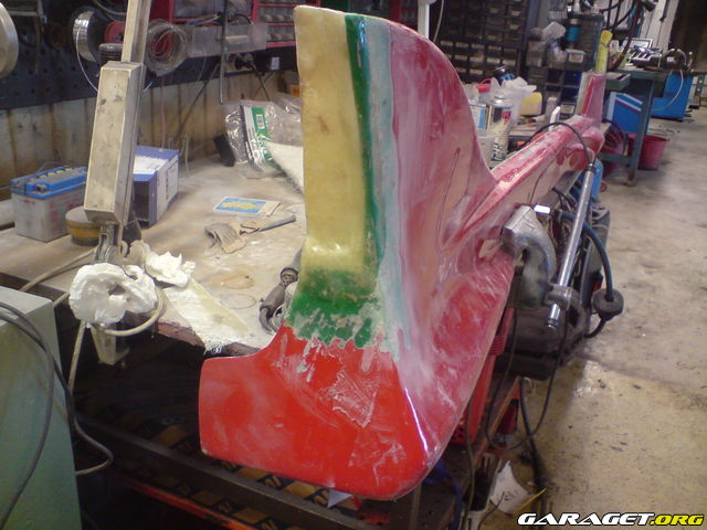

https://www1.garaget.org/gallery/archive/21474/642470_8c7cf3.jpg
det började med att jag skule lappa ihop de bortkapade bitarna som ni ser på bilden.

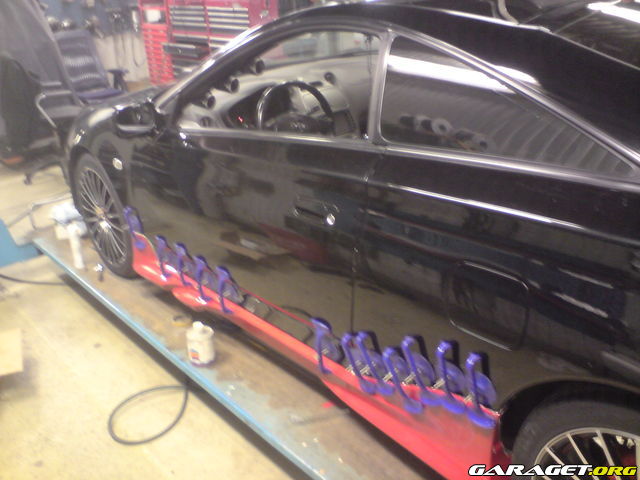

https://www1.garaget.org/gallery/archive/21474/642472_o1zpr5.jpg
Högra sidan på
https://www1.garaget.org/gallery/archive/21474/642473_44r1j6.jpg
Vänster på

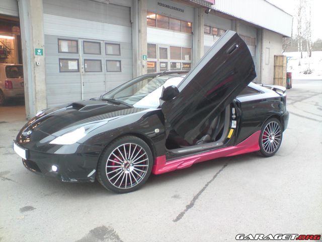

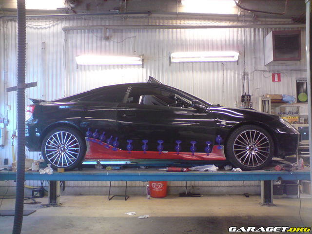

https://www1.garaget.org/gallery/archive/21474/642475_etabhs.jpg

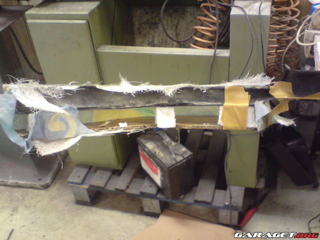

Så vat ena sidan då:) sitter som berg! dom vart ifylda med skum och har 6 st hållare nedtill som hjälper till att stadga, och så har jag gjort 2 hållare vid dörröppningen som håller upp där med, fast under kjolen:)

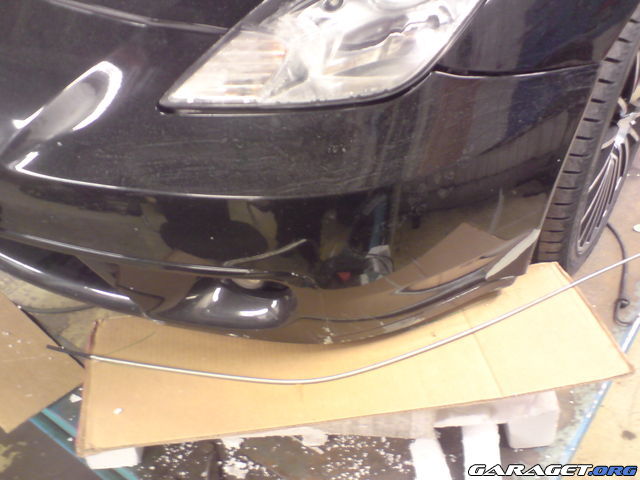

Då var det dax att hitta på ngt roligt med fronten

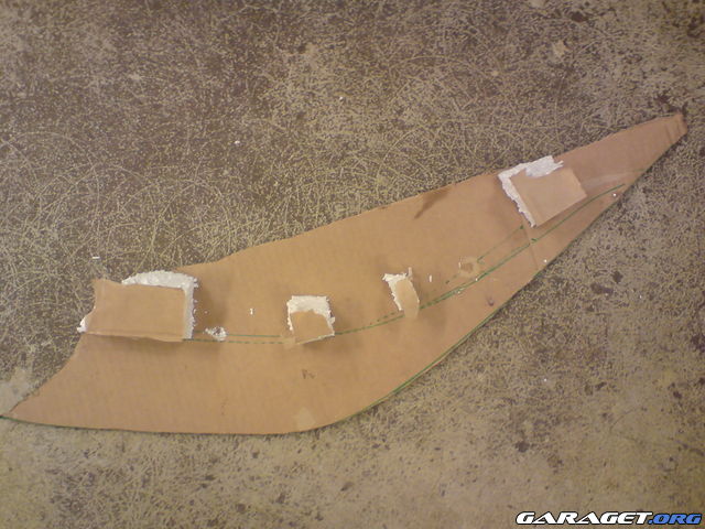

https://www1.garaget.org/gallery/archive/21474/642479_g2nunk.jpg

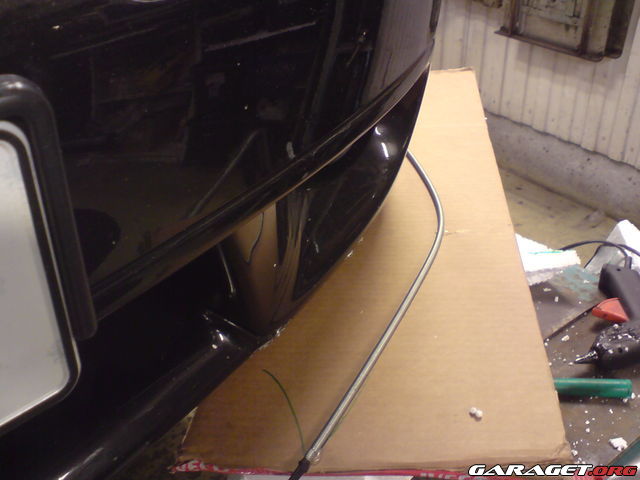

använde en sorts fjäder för att få en rak och fin linje att rita av
https://www1.garaget.org/gallery/archive/21474/642480_od84it.jpg

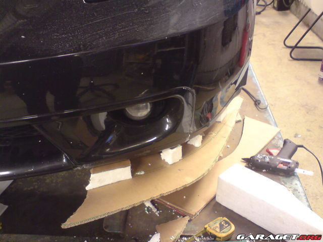

Då var formen färdig!
https://www1.garaget.org/gallery/archive/21474/642481_8aetav.jpg

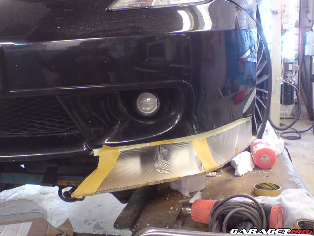

Efter lite mätande så kom jag fram till att 40mm sänkning av fronten med 18 tummarna var passande

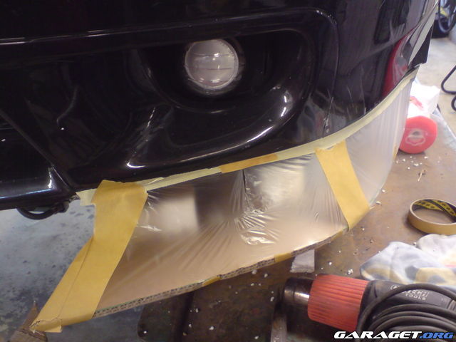

https://www1.garaget.org/gallery/archive/21474/643210_hnmp6q.jpg
provade med att dra över plastfolie för o se på ett ungefär hur det kommer att bli
https://www1.garaget.org/gallery/archive/21474/643214_4o2wgj.jpg
Ungefär såhär kommer det bli

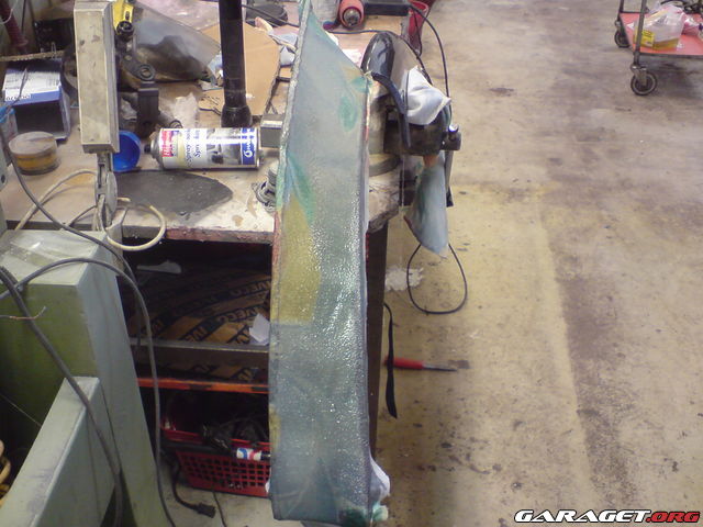

https://www1.garaget.org/gallery/archive/21474/643219_wgq656.jpg
såhär vart det

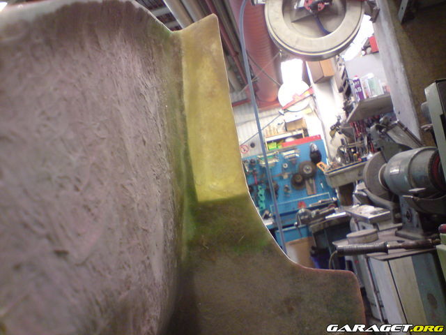

https://www1.garaget.org/gallery/archive/21474/643220_or3gvz.jpg
Lite glasfiber på:)

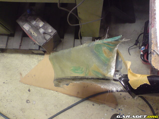

https://www1.garaget.org/gallery/archive/21474/643221_xg850v.jpg
baksidan
