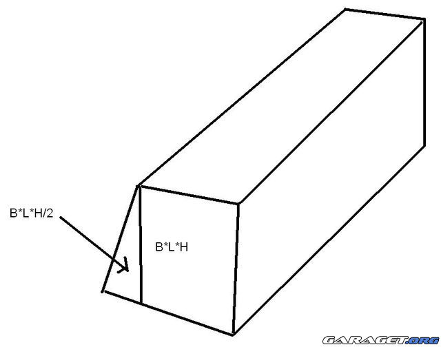

Får inte ut literna så hjälp uppskattas.
Mått : Djupp 300mm Bred 940mm och höjd 450 mm med vinkel på 76.grader byggd i 22 mm spån. 2 st 4" port på 20cm

orkar inte räkna just nu..
men om du vill veta tyyyp.. så mät bara ifrån där sluttningen slutar där uppe..  till bak-kant..
SÅ...
.. visar på bild tongue
Så äre bara o lägga ihop dom ju..
https://www1.garaget.org/gallery/archive/12610/688896_lvla7n.jpg
Vilket djup menar du, det övre eller nedre?
300 mm i övre djup = 113,3 liter brutto
300 mm i nedre djup = 72,5 liter brutto
Varje 4" rör tar upp 0,095 liter per cm.
214 Inlägg
17 juni 2009
den är 300 nere och 200 upptill

2 665 Inlägg
18 juni 2009
Då tar du djupet uppe + nere 300+200=500 o delar med två 500/2=250
Nu vet du djupet. 250mm-44mm för lådvägg=206
Räkna i decimeter så har du svaret i liter.
2,06x(940-44)=18,4576 x(450-44)=74,94L
-portar. 0,5x0,5x3,1415=0,785x2=1,57L styck x2=3,14L
74,94-3,14=71,8Liter har du i den lådan. Minus ca2liter per bas.

19 juni 2009
Ska man nu vara riktigt noggrann så tar portarna upp ca 3,4 liter (ca 11 cm i ytterdiameter och 17,8 cm av portlängden sitter inuti lådan), dessutom är vinkeln på baffeln ca 77,5 grader istället för 76 grader. Min uträkning utgick ifrån 76 grader, men då kan inte övre djupmåttet vara 20 cm. wink
Dock blir slutresultatet exklusive bas ändå bara 0,5 liter mindre än ditt, vilket är försumbart. smile
