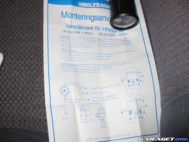

jag tänkte koppla in en varvräknare i min ford ka, vart ska jag koppla in den?

https://www1.garaget.org/gallery/archive/17786/702939_6yiv2g.jpg
1-Röd + vit/gul till tänbdningen
2-svart till en jord punkt, valfritt
3-grön till minuspunkt på tändepolen, brukara oftast vara grön den med.
klick annars på bilden o förstor den så du kan se bättre.

hur gick det, kunde du koppla in det?

Tack så mycket ska koppla in den idag så får vi se hur det går wink
