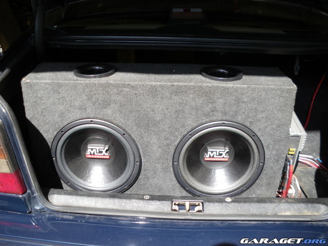

Jag skulle vilja ha lite tips på hur jag ska bygga min nya baslåda. I dags läget så har jag ingen nytta av bagage utrymmet, baslådan stjäl allting! Jag har inte byggt den lådan som sitter i nu så jag kan tyvärr inte svara på hur mkt effekt varken steget lr basarna ger.
Tacksam för svar!
https://www1.garaget.org/gallery/archive/87631/710798_q2vibc.jpg
Som ni ser så är det rätt trångt.
https://www1.garaget.org/gallery/archive/87631/710800_8pdipl.jpg

Hur sitter lådan just nu, är den ända emot ryggstödet eller finns det plats kvar mellan ryggstöd och baslåda (syns inte så bra på bilden)
Vilket modellnamn har basarna?
69 Inlägg
17 juli 2009
Det finns gott omplats bakom lådan. Den är helt utdragen nu för den hördes knappt när jag hade den mot ryggstödet:/ Tyvärr kan jag inte namnet på dem. Vill mest ha nån låda som är i rätt storlek så jag kan ha grejjer i bagaget men ändå spelar bra. I värsta fall får jag gå ut o skruva bort en o kolla om det står nått på dem.

Då är det bara att klura ut vilken av den det är.
Är det 12" så TROR jag att det är T4124A...

Ja, det är 12". Behöver inte vara övernoga. Vill helst bara ha nått som ni tror fungerar och som inte tar sån jäkla plats!

Ja då blir mitt spontana förslag en sluten låda på totalt 60-65 liter....

Okej, tackar för svaret! Ska jag bygga den mot ryggstödet så basarna spelar genom skidluckan? Eller ska det vara som det är idag?
Bad music kills good sound
7 241 Inlägg
17 juli 2009
CDE:n är väl en sedan?
Isf skall du låta dme spela framåt ja....och helst bygga en ram som tätat mellan lådan och ryggstödet.
