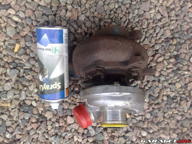

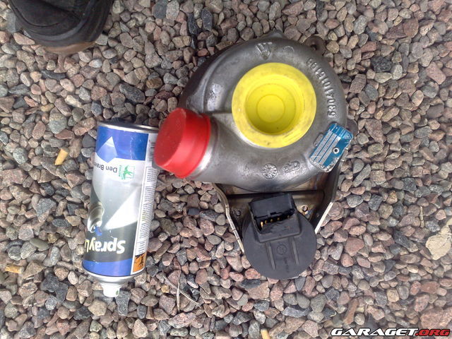

Här kommer bild på mitt agg iallafall
https://www1.garaget.org/gallery/archive/78510/714828_trtiik.jpg
https://www1.garaget.org/gallery/archive/78510/714830_ghkv8t.jpg
Spray burken är ju förstås bara där för illustrera storleken..

den såg riktigt weird ut :S va kan kontakten va till?

El mojjen är så man kan justera storleken på avgashuset elektroniskt (få olika spool-up tider)

Mojen är en dieselbils motsvarighet till wastegate, det är en såkallad VNT-turbo.
Den där kan nog inte pumpa många hästar på en bensinbil, om man ens får den att ge nåt tryck, då motorstyrningen på en dieselbil manipulerar nosseln kontinuerligt.

Nått tryck måste man ju kunna få.. Det är ju bara att ställa in avgashuset och plocka av elmojjen.. Vad jag har hört ska man kunna plocka aggregat från dieslar till bensinare..

Visst kan du plocka aggregat från diesel till bensin, men det gäller mer gamla holset-agg från lastbilar och liknande, att låsa avgashuset till ett läge kommer ge skitdåligt register.
