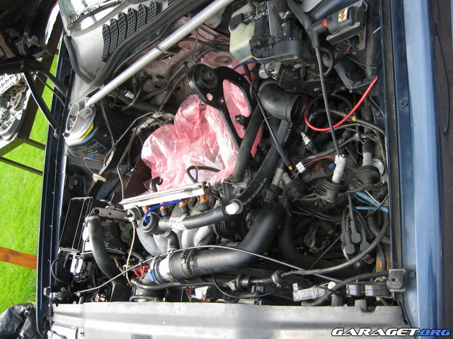

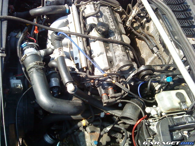

Hej, har skaffat mig en 850 t5 där förra ägaren har varit i motorrummet å pillat och tror att han har gjort helt fel men behöver lite hjälp om det är fel elr det går att ha det så.

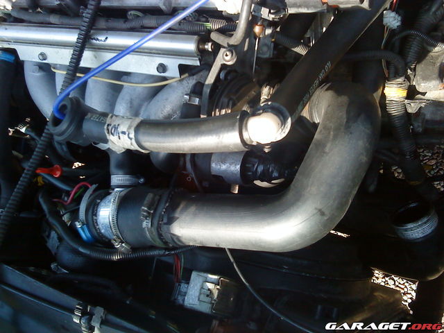

Det ena är att där är kopplat en återcirkulerande dumpventil och tycker det ser konstigt ut hur allt är kopplat och så, skulle gärna vilja veta om man kan ha det så elr man måste rätta till det på ngt sätt?
Det andra är att där är inkopllat en pysventil och undrar om man kan göra så att man kopplar ur den å sätter tbx som det är org utan att behöva oroa sig om att ngt blir fel elr likande.
Skulle gärna vilja se bilder om hur det ser ur org när allt är kopplat när det är som den ska, för har ingen aning om hur de ser ut när det ser rätt ut så att säga.

Dumpen verkar sitta korrekt sålänge som returledningen går tillbaka mellan turbon och LMM.
Sitter magnetventilen kvar?
Om den inte gör det så måste du skaffa en ny och sen koppla in den istället för pysen.

Okej tror dumpen sitter fel för att den lilla blåa slangen från dumpen går till ett litet rör som sitter på toppen sen på andra sidan sitter det inget    och jag vet inte vad de e för rör?
Nä tror inte det sitter en magnetventil, har inte sett den ialla fall,

Av nån anledning har man satt ett t-kors på ena slangen till vevhusventilationens förvärmning. Kanske inte den snyggaste lösningen, men det funkar.
4 824 Inlägg
8 augusti 2009
det va minst sagt lite skumma dragningar på en del grejer, och vart går kablarna som är skarvade med sockbitar? känns ju sådär seriöst.
om inte mangnetventilen är inkopplad så sätter den en felkod och då lyser motorelektroniklampan, den finns i närheten av där luftburken sitter orginal.

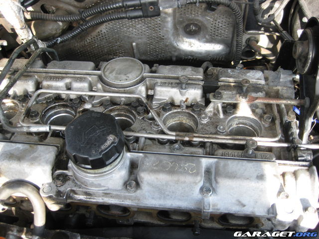

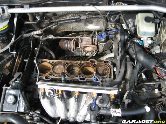

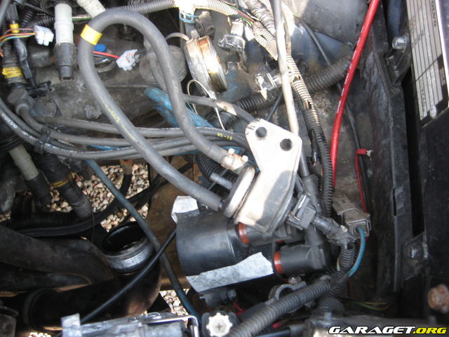

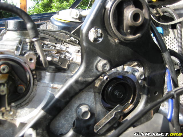

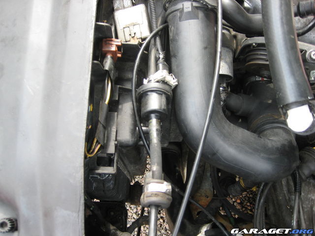

Har varit ute lite av dagen för att få bort toppen på den, tror jag har hittat magnetventilen. men har också hittat en ventil av ngt slag som också verkar har tappat sin slang:P
Har tagit en bild på det röret som sitter på toppen som också har blivit av med sin kompis slang tongue
Men det ja har fått gjort är att montera kylaren rätt & fläkten rätt som satt löst.
Lite bilder på det man har hittat idag:
https://www1.garaget.org/gallery/archive/43329/733076_dcm49v.jpg
magnetventilen?

dumpventilens slang går till detta röret går in på ena sidan men på andra sidan sitter där ingen slang? vad e det för rör å vad e det för slang som ska vara där??
https://www1.garaget.org/gallery/archive/43329/733092_k3b9qe.jpg
röret som där fattas ngn slang?
https://www1.garaget.org/gallery/archive/43329/733106_1lpkqd.jpg
ventilen som är kopplad till insugen som går vidare till en plastslag som inte är kopplad till ngt? har också hittat en annan plastslang som går bak till tanken och luktar bensin, kan dom har ngt att göra med varann?

Ja det var ett ormbo, men det är det orginal också... Tror inte det är någon som har 100% koll på alla slangar med olika varianter, årsmodeller osv.
Metallröret fanns bara -94 tror jag så jag antar att din bil är det. Ena änden ska gå fram till "vacum-julgranen (kallas så för det är massa vacumslangar dit, sitter vi spjällhuset) och den andra går till nippeln där vevhusventilationen går in i insugsröret före turbon. Ska väl tjän till någon slags förvärmning antar jag.
