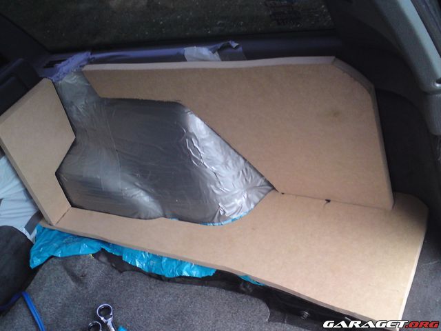

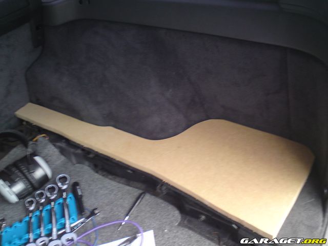

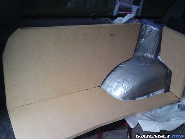

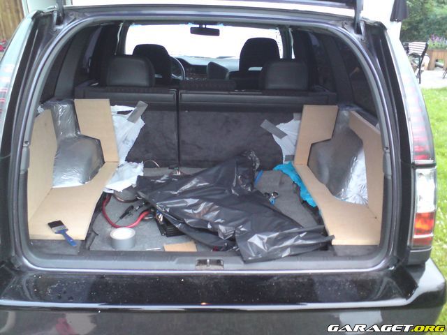

Sågat ur mdf bitar runt hjulhus och tejpat hjulhus inför plastning
https://www1.garaget.org/gallery/archive/75907/736581_qbzwo4.jpg
https://www1.garaget.org/gallery/archive/75907/736589_dcf0da.jpg
https://www1.garaget.org/gallery/archive/75907/736593_xre2my.jpg

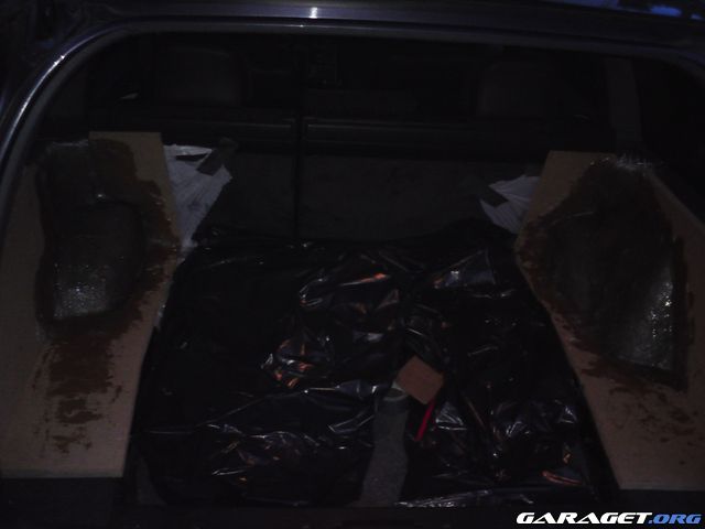

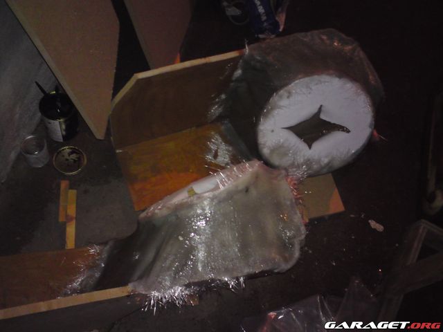

iordningjort för plastning
https://www1.garaget.org/gallery/archive/75907/736598_1ficui.jpg
https://www1.garaget.org/gallery/archive/75907/736601_yysurx.jpg

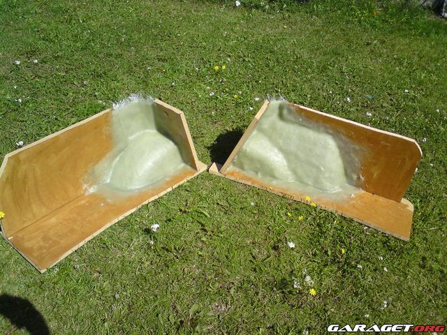

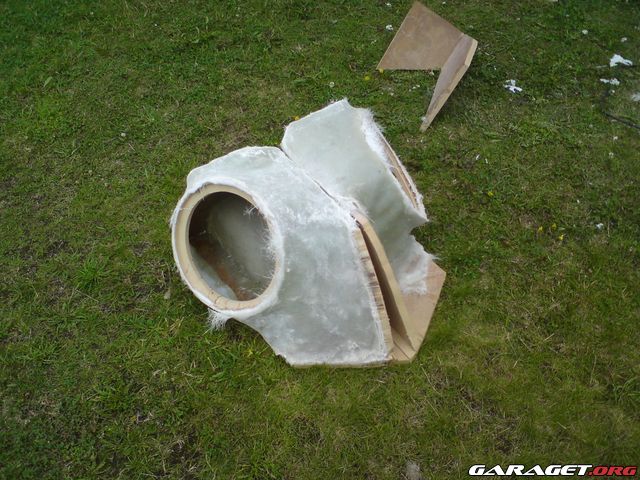

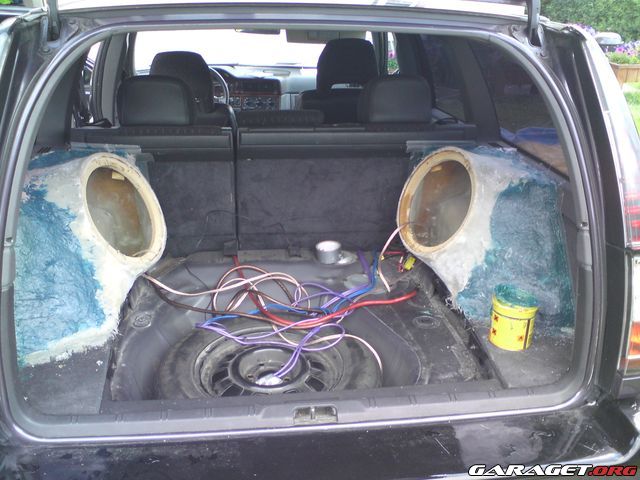

första lagren polyester och glasfiberväv
https://www1.garaget.org/gallery/archive/75907/736604_4lxch1.jpg
https://www1.garaget.org/gallery/archive/75907/736605_0f6jpq.jpg

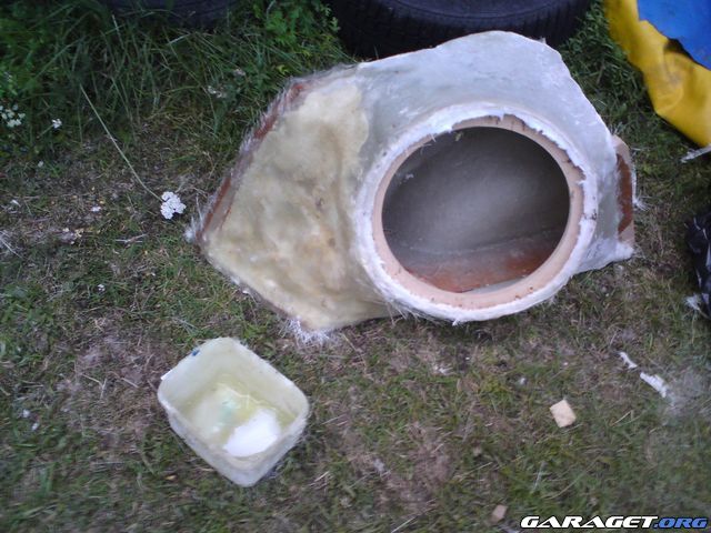

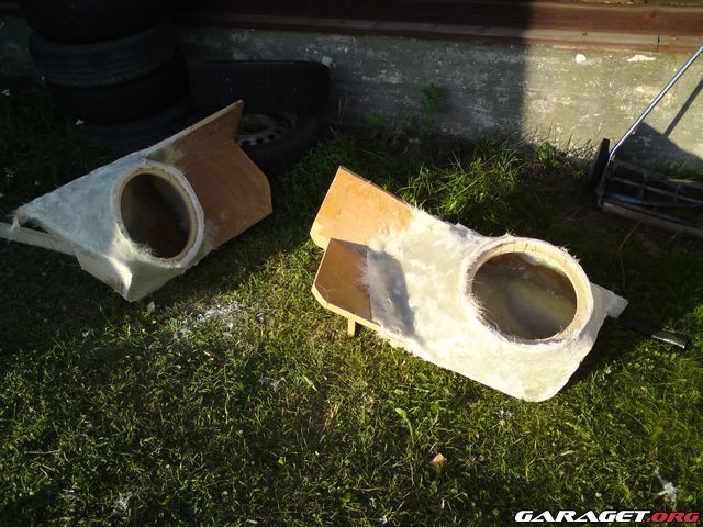

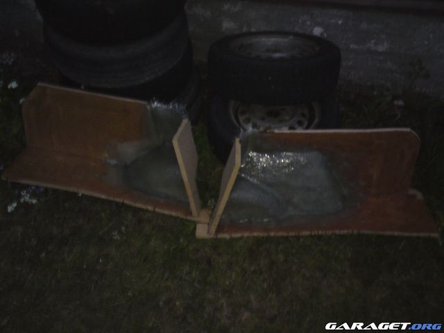

urtagna ur bilen för tork, tejpen bortplockad släppte hur fint som helst
https://www1.garaget.org/gallery/archive/75907/736616_uagck9.jpg
https://www1.garaget.org/gallery/archive/75907/736618_g56lpi.jpg
https://www1.garaget.org/gallery/archive/75907/736621_4saa8a.jpg

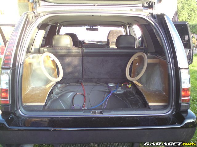

in med dem i bilen igen och se var ringarna ska sitta
https://www1.garaget.org/gallery/archive/75907/736623_z95nvu.jpg

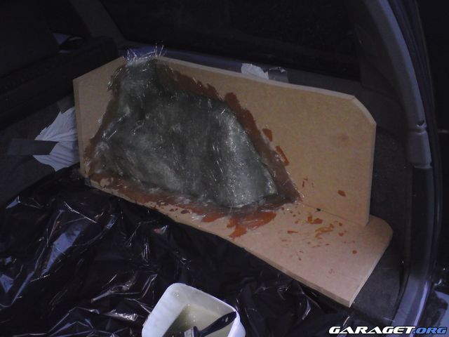

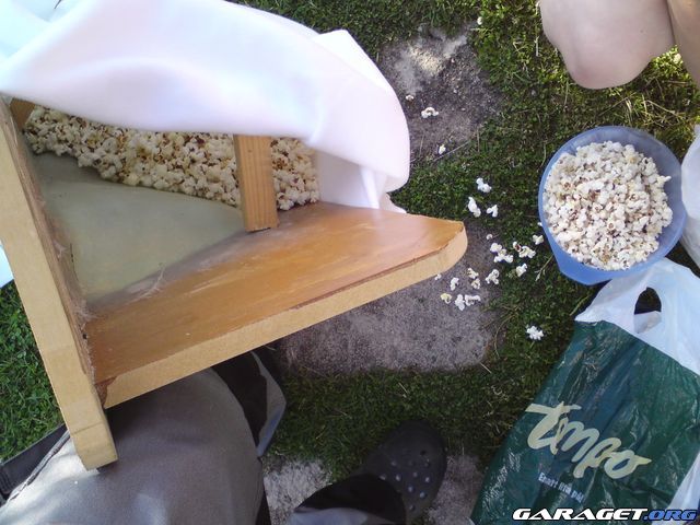

på med tyget.....och poppa popcorn för att mäta litrarna med
https://www1.garaget.org/gallery/archive/75907/736629_8rtg9y.jpg
plastade med första lagren
https://www1.garaget.org/gallery/archive/75907/736632_mskwop.jpg
ute i solen och torkar
https://www1.garaget.org/gallery/archive/75907/736635_2xna2l.jpg

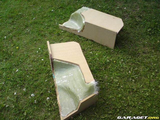

sågat till mdf bitarna ungefär lika form
https://www1.garaget.org/gallery/archive/75907/736639_5ywt6b.jpg

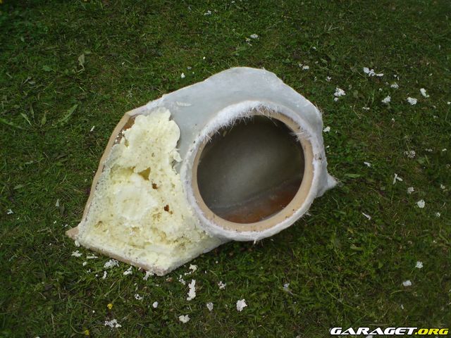

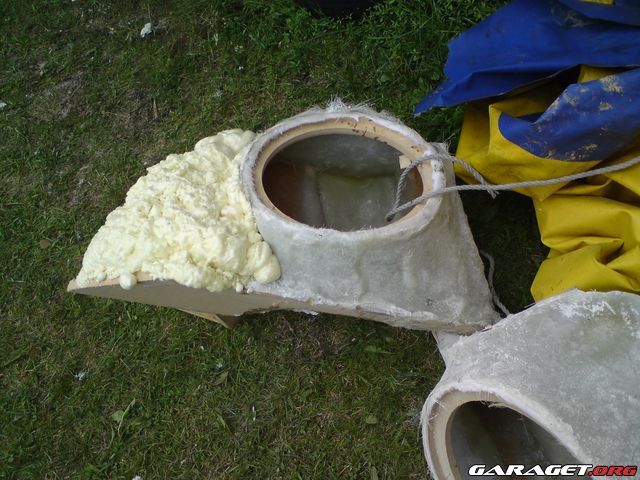

för att få ungefär lika form på båda lådorna byggde jag upp den mindre lådan med fogskum
https://www1.garaget.org/gallery/archive/75907/736642_3yu75g.jpg
skär till fogskummet så lådorna blir hyfsat lika
https://www1.garaget.org/gallery/archive/75907/736644_7gm4hy.jpg
börjat plasta på fogskummet
https://www1.garaget.org/gallery/archive/75907/736646_1qkq9j.jpg

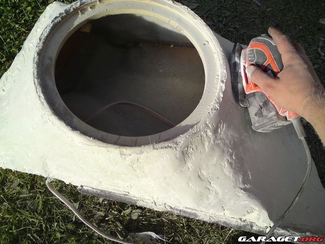

slipa slipa och slipa
https://www1.garaget.org/gallery/archive/75907/736650_bc0x2u.jpg

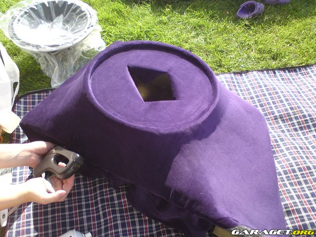

dags att klä dem med tyg då
https://www1.garaget.org/gallery/archive/75907/736655_3owyui.jpg

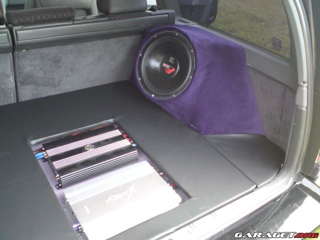

sådär nu sitter de i bilen
https://www1.garaget.org/gallery/archive/75907/736661_ofj3li.jpg

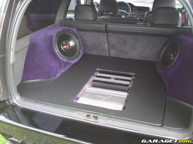

sådär ser det ut nu det som saknas är aluminiumlist som döljer kablarna vid stegen och ett plexiglas
över
Som sagt det var ett väldigt roligt projekt, tog dock längre tid än jag trodde med plastning och slipning och allt ,men det var värt det
